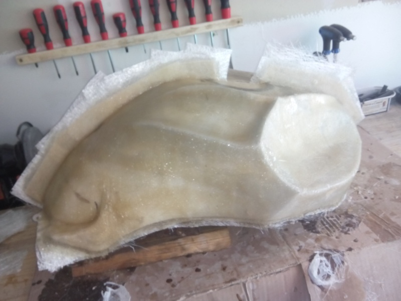

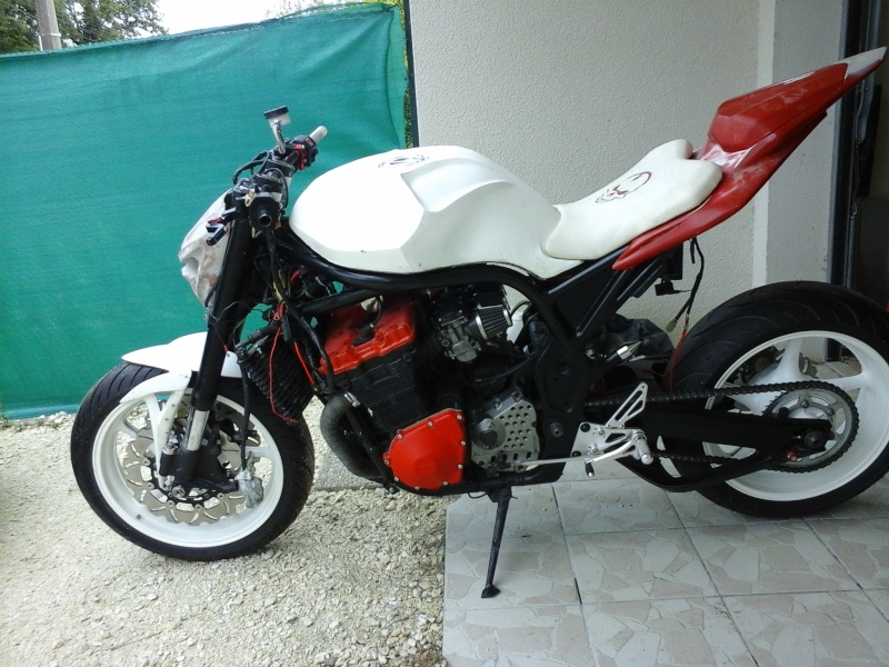

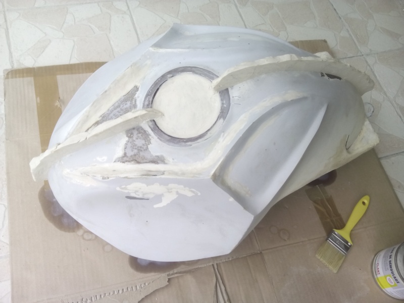

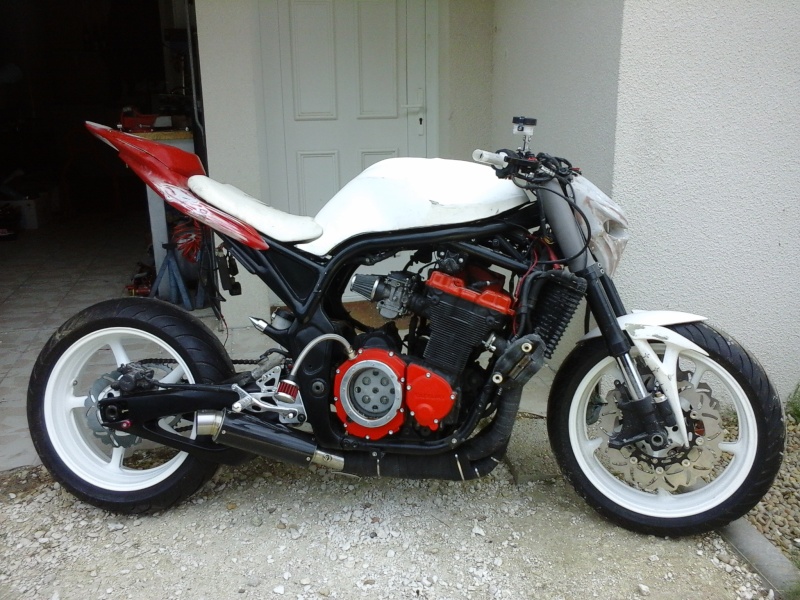

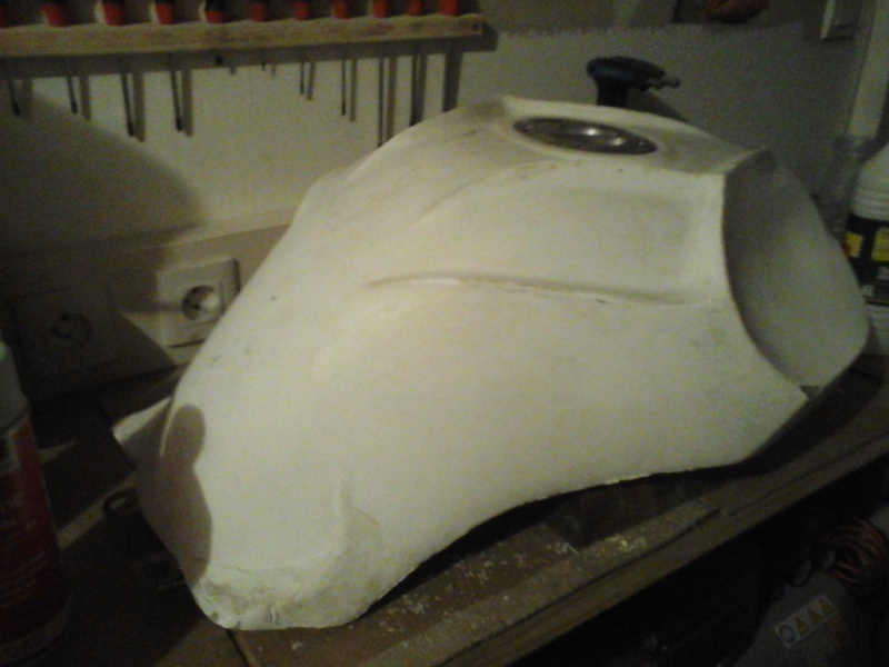

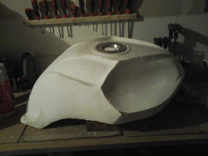

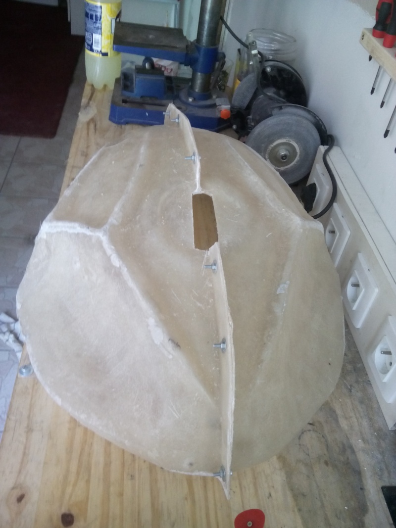

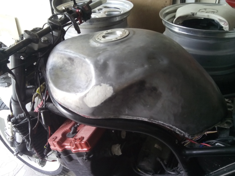

Salut les gens il était temps de donner des news... !!!!
j'ai fait un moule du reservoir et j'ai tiré une pièce, changé la ligne d'echappement (pot dan moto avec systeme de db killer qui pivote :D ), puis j'ai avancé sur le reste ( elec., ect.....)
preparation:
premier coté:
démoulage premier coté:
deuxième coté:
les deux coté réuni:
le résé tout nue:
pièce tiré et collé sur le résé:
reste a faire les finitions...
mise en place de bande thermique sur le collecteur:
Voilà, c'est tout pour le moment....
