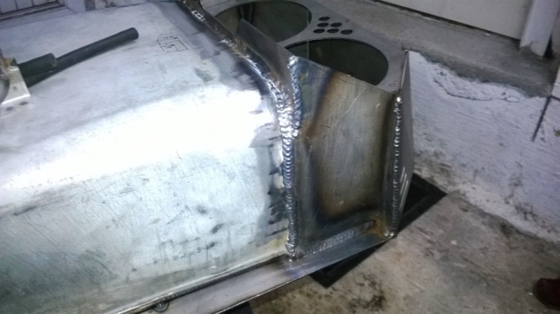

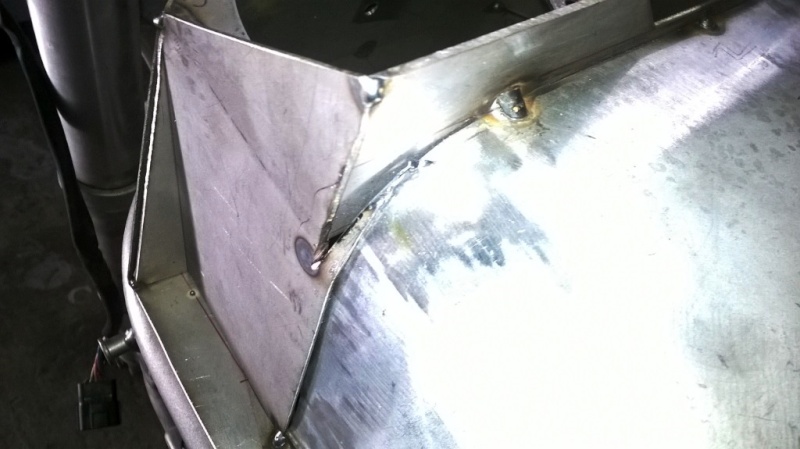

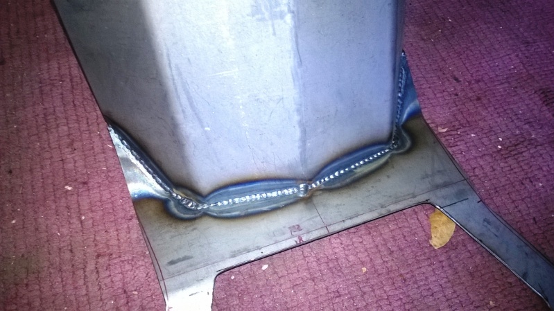

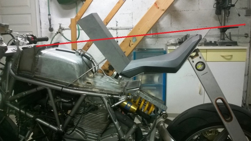

Bon, vu que je vais bientôt attaquer l'habillage du résé, j'ai soudé
les zones auquel je n'aurais plus accès...
là une soudure en dessous (plus discret)

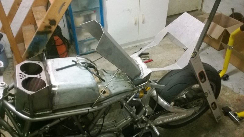

J'ai donc pu pointer le cul du résé/support de selle :-) :
(Les petits ronds resteront pas... Ils servent de tuteur...)
La moto sur ses roues, la selle sera quasi horizontale
La futur ligne du dessus de réservoir et de la coque (les 2 seront alignés :
En extrapolant on voit apparaitre la forme du dessous de la coque :
On voit aussi l'augmentation de capacité du résé
A noter que la selle est à la même hauteur que d'origine mais reculée de 2 cm.

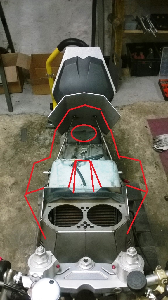

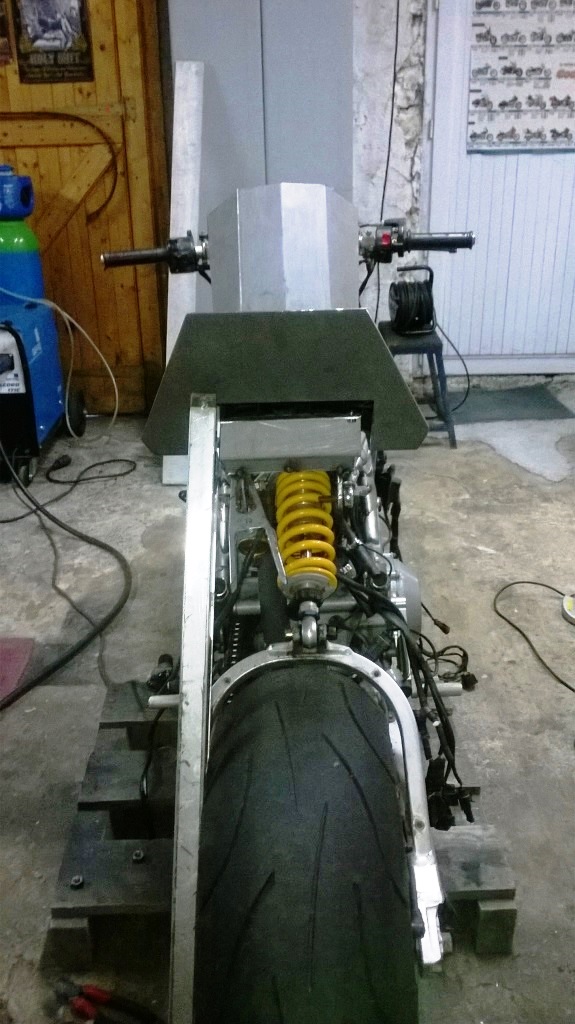

Tu pourrais prendre une photo de l'arrière stp...
J'Voudrais faire une "paint" suggestions :3

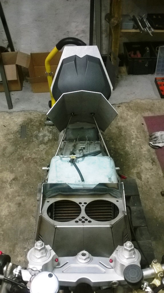

MessagePublié: 26 Sep 2015, 17:42
Bien sûr ;)
Tout de traviole avec mon niveau/cale... :pain:
A savoir que le dessus de la coque reprendra un peu la forme du dessus du résé.
C'est pas encore bien clair mais ça fera un peu comme 2 petites ailettes sur les cotés :

Excellent porco :-) :-) :-)
C'est ça dans l'idée.
Par contre je veux que ça revienne sur les petits flancs latéraux sur l'avant
et je veux creer un renfoncement pour les genoux façon 848 :-) :
