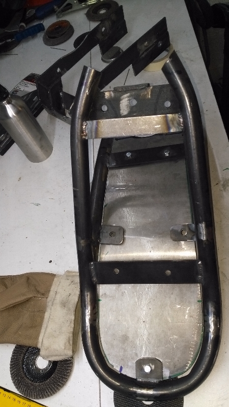

creation d'un garde boue/support de plaque
Finition des cordons de soudure de la boucle, pose des (fameux ;) ) inserts pour support de plaques laterieles et inferieures, puis barbouille (temporaire)

:banana: ah ouais t'as carrément bien avancé mon Ray c'est du good job pour ta première :dance:
Et BIM les inserts :pain:
Et BIM la fibre pour le fond de selle :bounce: hey Fouiny y a un gars pas loin de chez toi qui pourrait te faire celui de la "Fouinette" :bounce: :siffle:
