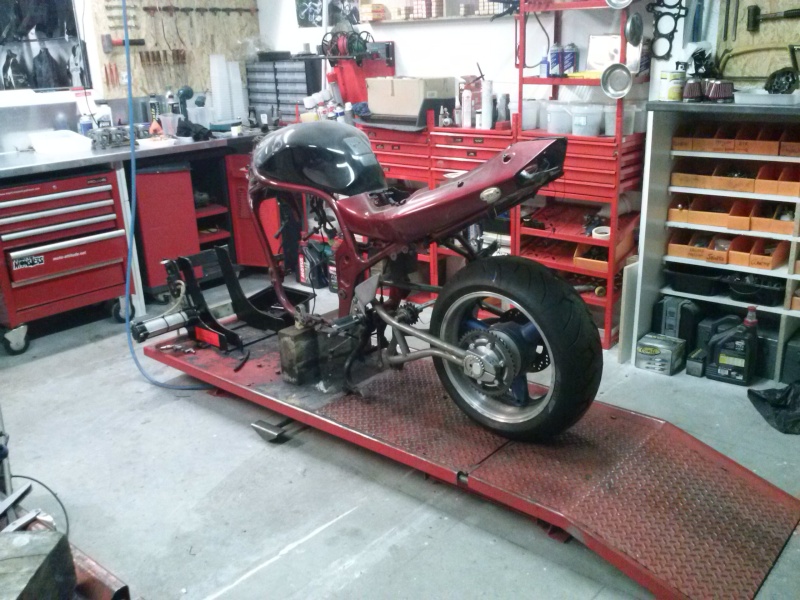

On s'y remet doucement

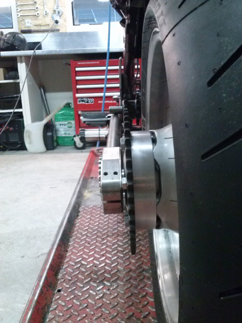

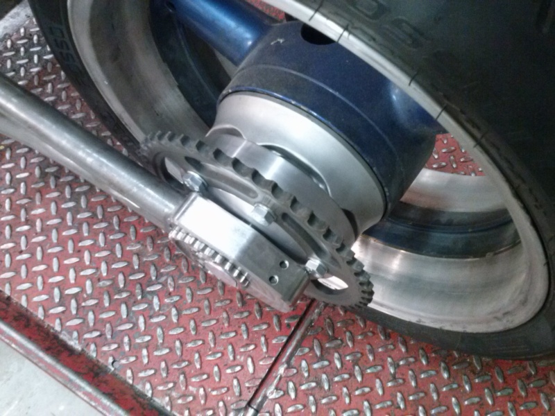

Je viens de remonter la jante avec son porte couronne pour la presenter.
Je vais me pencher sur le pigno de renvois serieusement.
Avec USVracing il y a moyen que nous fassions quelque chose de bien
Ensuite il faudra finaliser la structure du Bras oscillant
MessagePublié: 22 Oct 2012, 11:24
c'est chaud patate le passage des boulons du porte couronne avec le bras, mais je m'inquiete pas pour ca !!!! :banana: :banana: :banana:

Il est vrai que sa passe juste...
Mais j'adore trop le B.O! Les pièces d'USV sont top

Belles pieces!
C'est vrai que le deport de couronne aurait put etre un peu plus faible.
