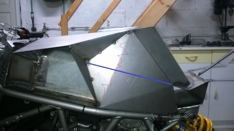

Voila , le cul est coupé à la bonne hauteur :
Cette semaine je vais pouvoir sortir la tôle de dessus :-)
J'aurais l'intégration de la trappe à faire et un petit renfoncement
style écoulement d'air juste derrière le compteur.
Je pense partir sur la même largeur que celui d'origine :

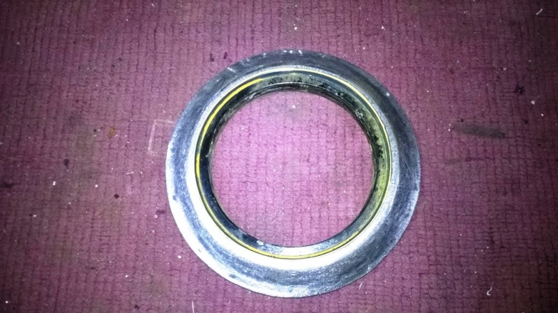

J'ai récupérer la zone d'intégration de la trappe sur le réservoir donneur :
Demain je vais la greffer sur la tôle du dessus du réservoir.
(Je l'ai commencée tout à l'heure et comme un con j'ai oublié de prendre une tof...)

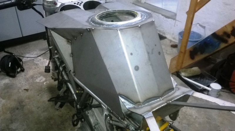

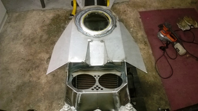

Voila ce matin, j'ai souder la trappe à la tôle du dessus :
J'ai également commencé à regarder pour l'habillage latéral :-) :
Mais c'est que du prototypage, je voudrais en faire un max sans soudures (faire avec des plis quoi)
et je vais supprimer le pli vertical moche avec un pli rentrant comme ça :
C'est top cette étape d'habillage :faim:

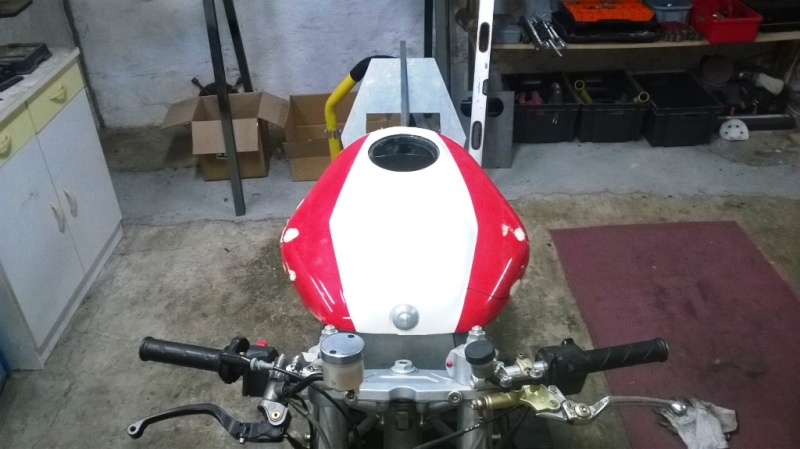

Yeah pas un peut plat le dessus ?
http://www.prsmotorsport.com
kipetrovitchi...
MessagePublié: 29 Sep 2015, 16:25
Plat ? :confused:
MessagePublié: 29 Sep 2015, 16:28
T'as une photo avec la selle?
Le dessus me parait un peu haut non? :confused:
Sur ton fullmetal ça faisait un peu cet effet là aussi.
