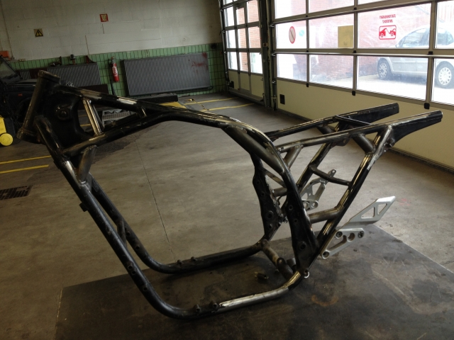

voila ce que je vais devoir faire sur mon cadre
le renforcé comme les cadres d epoque
il va juste falloir que je trouve un bon soudeur acier
je vais voir pour me faire sortir du tube :D

Faudrait gérer les renforts sous la coque avec la même inclinaison que ceux du bras :-)
Un détail, mais c'est classe...

Il est trop beau le cadre.... les renforts sont magnifiques ! :love:

pitie la fouine, en pose plus rien sur le beton comme ca, ca me fait peine !!!!!!!!!!
