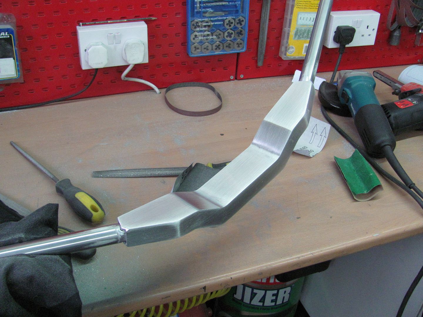

question bête,pour ces soudures,comment il les lisse?ponçeuse a ruban?
MessagePublié: 28 Avr 2012, 11:23
Surement un coup de rappe et sablage ensuite

c'est vrai que je me posait la question aussi! sa rend super bien son lissage!
Faut lui demander.
Cabbie, how do you smooth your weld?

je crois qu'ille a dit que c'est a la lime et puis retravailer avec la sableuse

Angle grinder with lapping wheels, power file then sand by hand to finish.

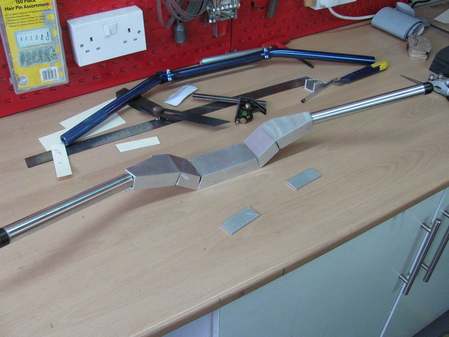

Started making the bars.
Cut up for welding

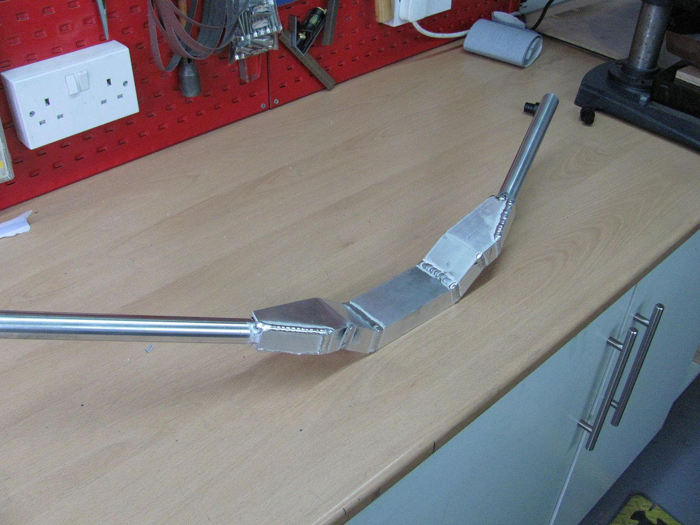

Welded
Sanded

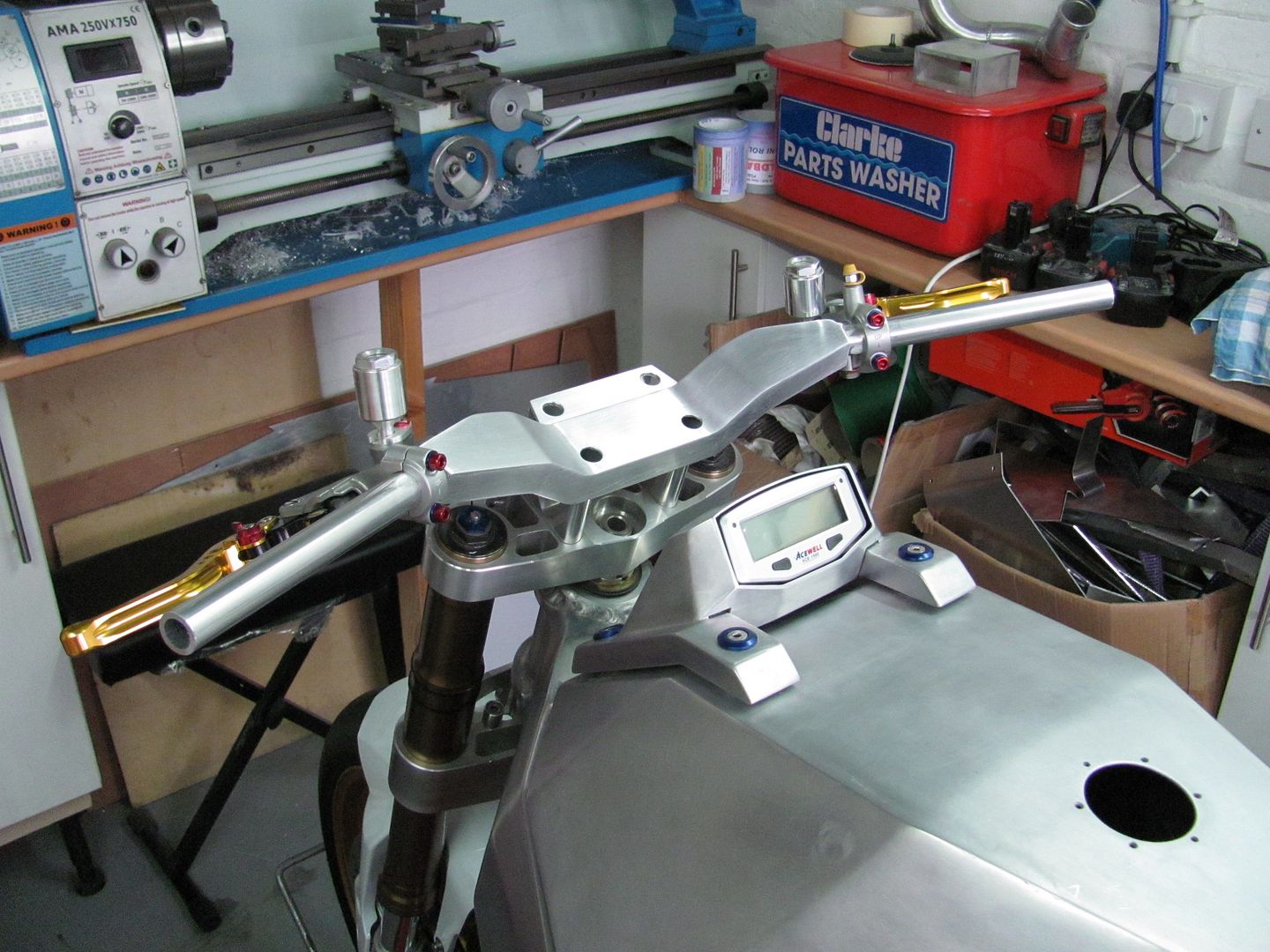

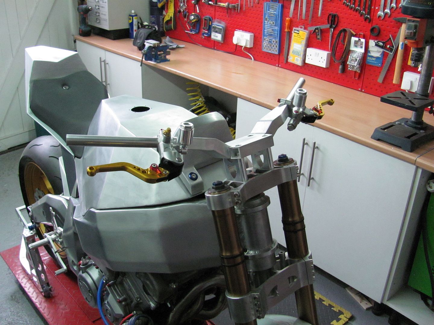

Fitted, I'll make plastic plugs for the holes and the small front section needs welding on.
