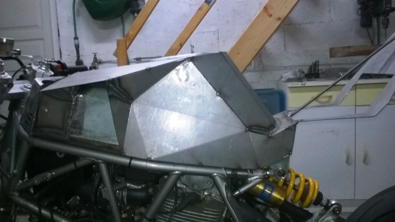

Je peux pas remettre la selle pour le moment.
j'ai un renfort provisoire qui m'en empêche...
Mais je pense pas que ce soit trop haut.
C'est quelques cm moins haut que le résé d'origine ;)

Ça avance bien, le bloc compteur prend sa place sans être trop dominant dans ses volumes. Pourtant il semblait énorme. Maintenant c'est la trappe à essence qui semble imposante. Encore un effet d'optique?
j'aime beaucoup le plan central incurvé donnant sur le compteur.
MessagePublié: 29 Sep 2015, 22:44
:rougi: :thankyou: les gars c'est sympa ;)
Je commence aussi à me rassurer sur le rendu visuel du compteur.
avec la partie avant du résé en place ça devrait encore s'améliorer.
La futur tdf aidera également à camoufler l'avant du résé. :-)
Pour la trappe pas de soucis, en place elle est pas plus grosse qu'une autre...

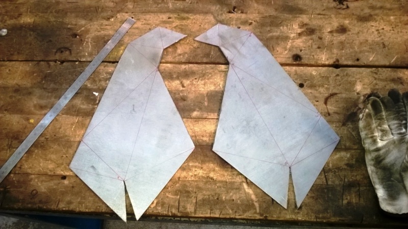

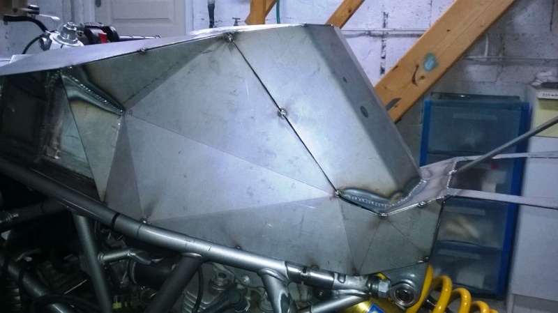

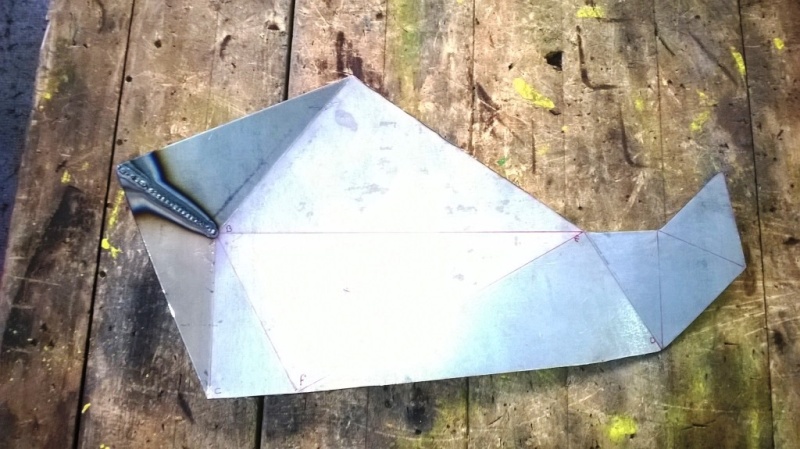

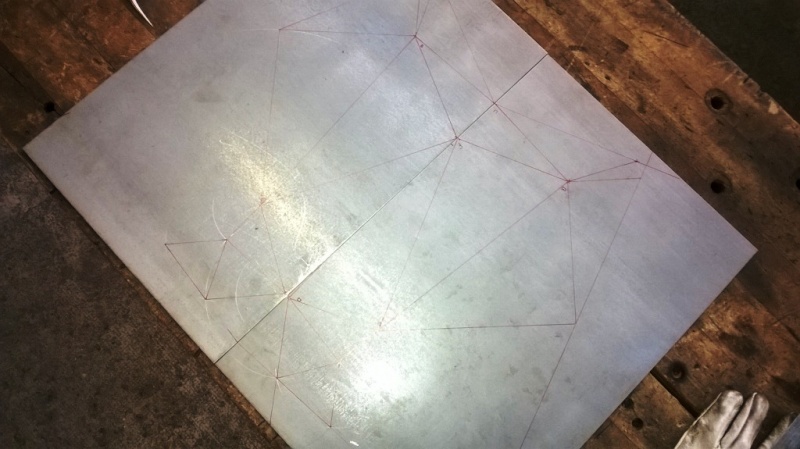

De la géométrie appliquée ce matin :lol: :
Traçage des 2 flancs symétriques :
Découpage :
Mise en forme :
En place :
J'suis pas mécontent de moi, c'était pas évident de rester précis sur l'accumulation des faces... :-)
