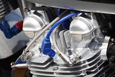

dernier achat les fils de bougies avec antiparasites moulés, comme sur la photo. Mais en rouge.
Plus efficaces que ceux d'origine.
Tout aussi si pas plus beau que les nology.
Pis c'est racing :D

Ha rouge c'était bon pour moi, dommage que l'inclinaison n'est pas bonne !!! :pain:

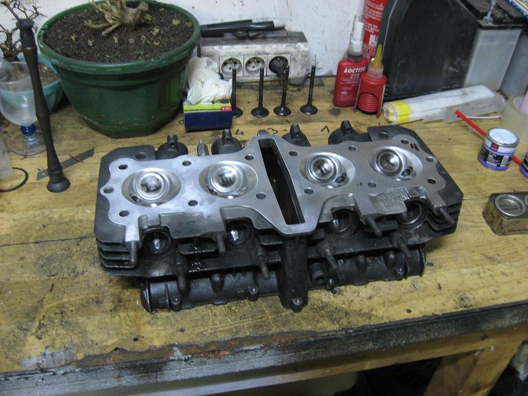

Bon la partie merdique que je n'apprécie guère.
Nettoyage culasse, et rodage soupapes :fear:
J'en ai tellement bouffé arpêt, les mécanos déculassaient et moi je me tapais les soupapes à roder :angry: Mais bon faut y passer :-)
Aller la tite photo souvenir, 8 heures de passées dessus, encore 8 heures de boulot à faire et elle sera comme JE veux 8D

ah ben tiens, pour ma culture perso, comment tu rodes des soupapes et à quoi ça sert vraiment ? :?
MessagePublié: 29 Déc 2010, 00:19
tu rode avec une pate a roder, une genre de pate sabler
c est pour que la soupape epouse bien le siege de soupapes
car une usure avec du neuf :confused: causerai probleme
alors que la tu aura bonne etancheité
j ai bon??? :D

et l outil, est un outil souvent en bois avec un ventouse que tu met en contact sur ta soupape
et apres tu fais comme si tu allumé un feu comme les indiens :pain: :pain:
MessagePublié: 29 Déc 2010, 00:23
Le but :
- redonner leur étanchéité aux soupapes (ne pas avoir de pertes de compression)
la façon de procéder:
avec la ventouse en bois à gauche on fait tourner la soupapes sur son siège par un mouvement d'aller et retour.
Soupapes que l'on a au préallable enduit de pate à roder sur la portée .
Il existe de la "grain fin" et de la pate "gros grain".
En principe on utilise en premier le gros grain, puis on finit au grain fin, tout dépend de l'état de la soupape.
Moi je fais une passe au gros grain, trois passes au fin, puis quatre passes au belgom ça donne uen portée parfaite.
tu ventouse l'outil (en haut a gauche sur la photo) sur ta tète de soupape et tu tourne (vite)
sa permet d'avoir une étanchéité "parfaite" entre ta tète de soupape et ton siège de soupape. voila :-)

ps: une passe pour moi c'est 24 allers retours de ventouse.
et faut en faire combien en tous?
