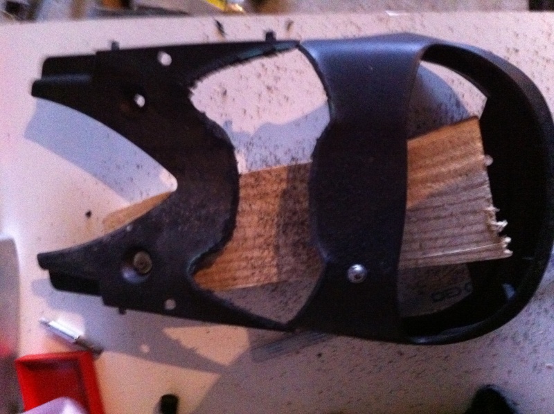

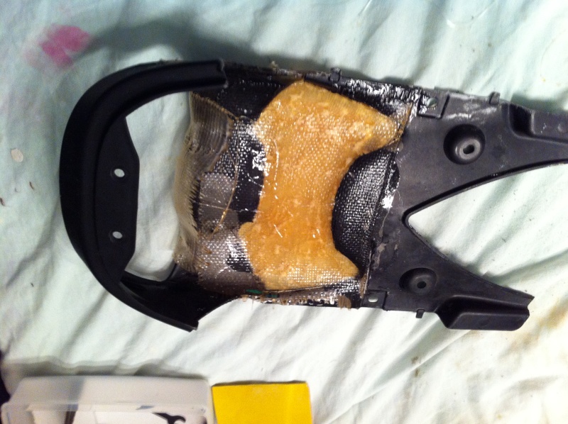

et je me suis lancé dans la modification du PDR et support de plaque.
pour l' anecdote j'ai pris cette photo quand j' attandais un pote car j' ai laissé mon permis dans la megane RS :dance:

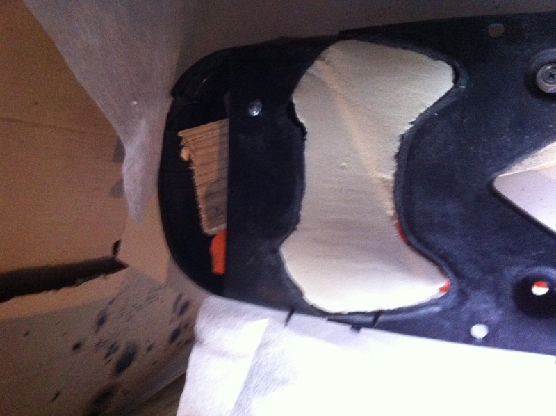

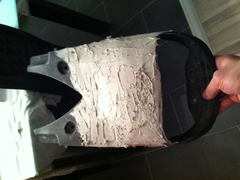

Détail du passage de roue
j'ai découpé la partie en trop
j'ai fait la forme avec du styrodur
fibrage
masticage
ponçage peinturage .

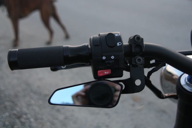

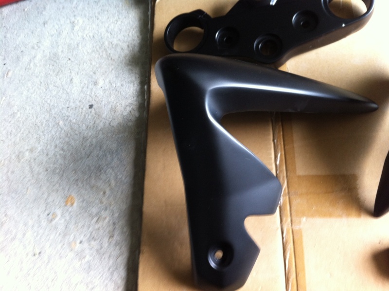

Apres j'ai bricolé un bout d' alu pour faire un support au rétro rizoma cassé

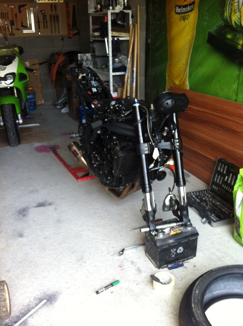

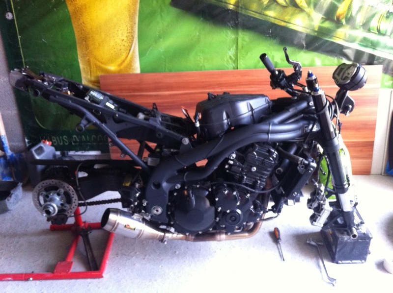

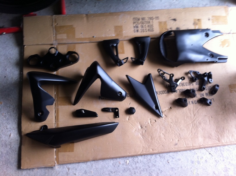

et cet été démontage complet de la mob pour peinturlurage des bobos sur le réservoir et quelques petite pièces et j'en ai profité pour changé les pneus mort en 4mks
version slim fast
découpe des écopes pour supprimer les clignos et alléger la ligne
les pieces en retour de peinture
j' ai changé les platines AR pour des modèles de SV650 qui s' adapte plutôt bien.

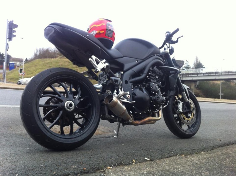

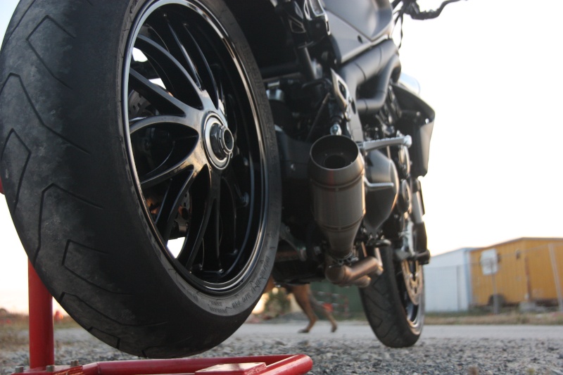

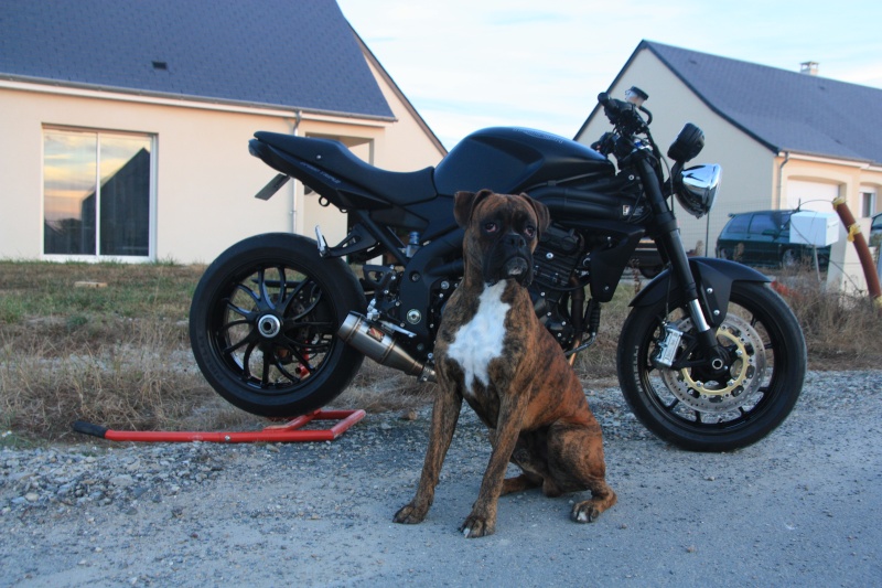

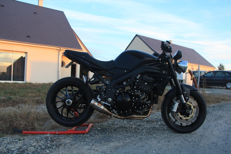

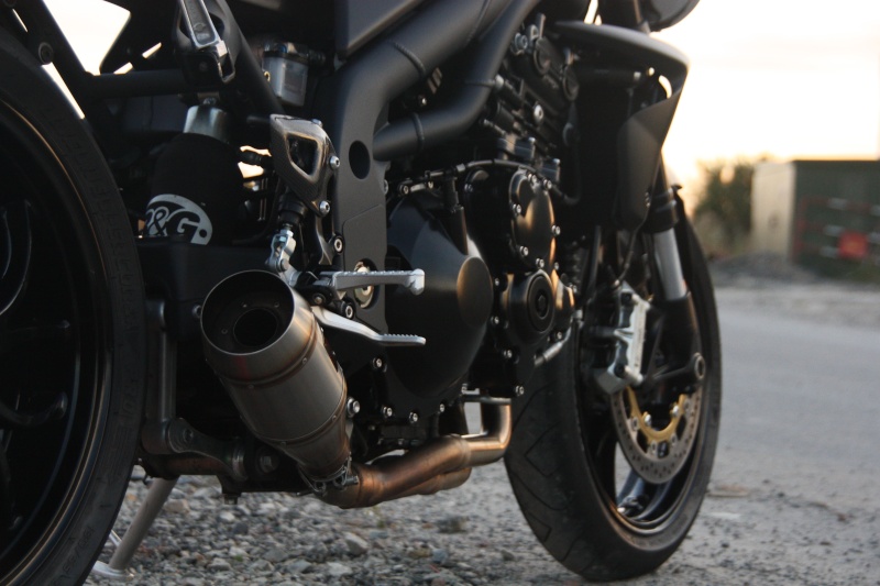

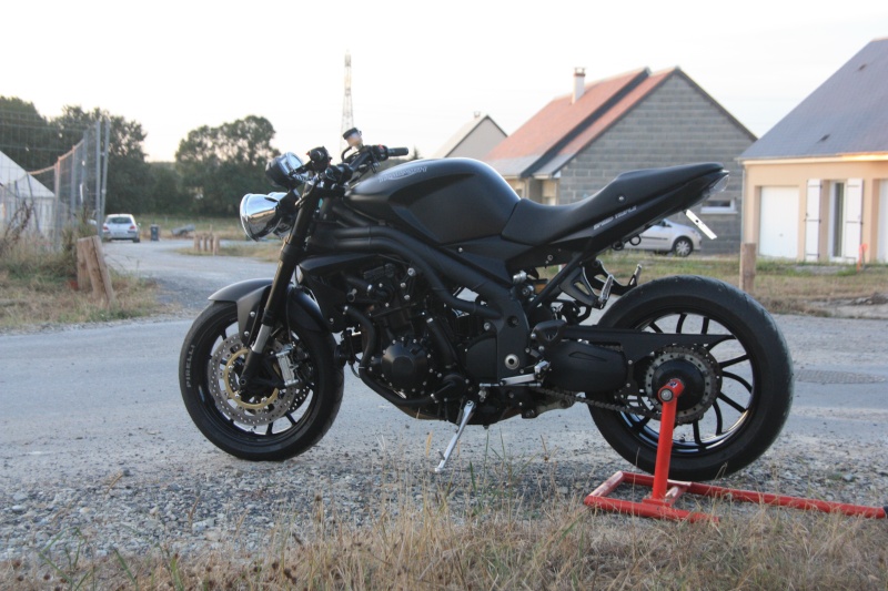

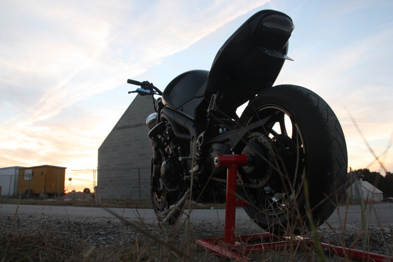

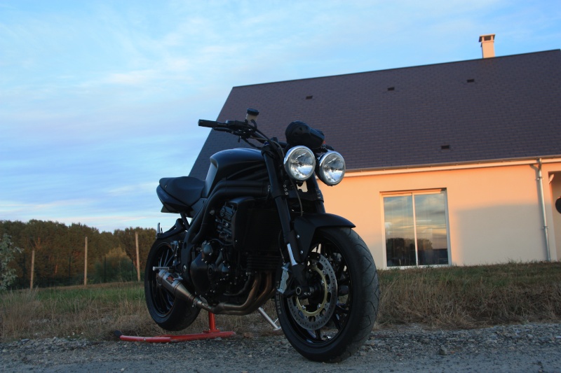

comme promis les photos du speed fini
une vue que je trouve juste :monkey:

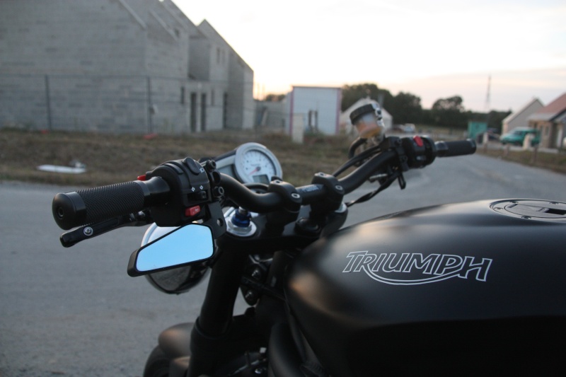

le poste de pilotage manquerai juste un bocal noir mais chère l'alu :mur:
et pour finir une petit dernière avec mon autre monstre
voila en espérant que mathieu ne soit pas déçu de ce qu'est devenu sont ex speed pour info elle est a vendre, exelante moto mais trop envie de passer a une sportive l' appel du gex et trop fort :cochon:
