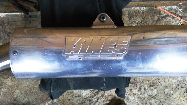

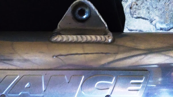

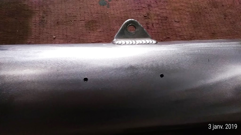

Bon, mission rénovation de l’échappement...
Il y-a quelques rayures bien profondes... :colere:
Ponçage au 240, c'est effacé :
Plus qu'a repolir... :fear:

240 , tu dois repolir ? Si oui tu va t'amuser
MessagePublié: 03 Jan 2019, 21:45
oui... mais si j'avais du gommer les rayures au 800 je me serais amusé aussi... :lol:

Tu devrais remonter en grain avant de polir. Sinon t'as pas fini... :shock:
MessagePublié: 04 Jan 2019, 09:16
:lol:
Bien sûr Couillu, 400/500/800/1000/1500/Belgom ;)

Et encore après le 1500 tu peux aller au 2000... ;)

Cela dit, l'alu c'est tendre, le Belgom efface facilement les rayures du 1500 ;)

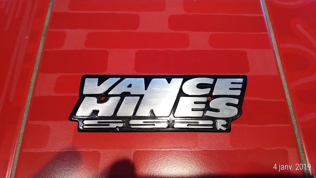

MessagePublié: 04 Jan 2019, 12:48
Yes, ils sont peints grainés ;)
Intéressant les banques de modélisation à télécharger :-)
Bon 1000 fois mieux maintenant 8D
Je dois encore vernir la plaque :

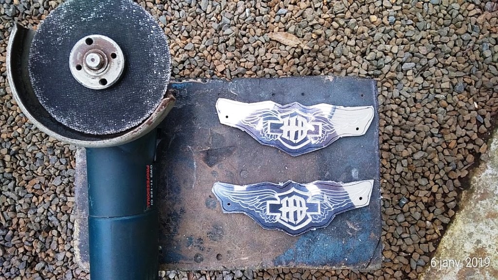

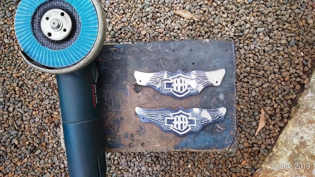

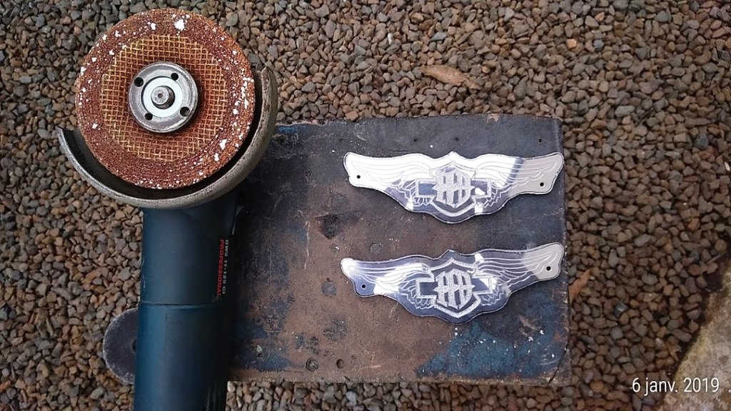

Allez, opération délicate...
On s'approche doucement... :pain:
Maintenant lime et papier de verre...
