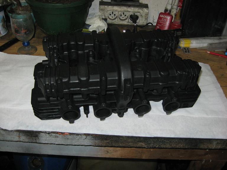

La culasse et le couvre culasse sont peints, puis cuits au four. Les soupapes sont remontées.
Il me reste le réglage des jeux à faire et la culasse est finie
MessagePublié: 31 Déc 2010, 01:38
Jolie !
Tu va faire tout le moteur en noir ?
Ou juste le haut ?
MessagePublié: 31 Déc 2010, 11:22
le moteur est entièrement noir d'origine, je repeinds juste les pièces qui (après 28 ans de service) en ont besoin.

tu recurface ta culasse pour mettre un joint haute compression?

Non: j'ai contrôlé la planéité, je suis largement dans les cordes. L'état de surface est nickel, pas une rayure, queue dal.
Comme c'est bon j'y vais confiant.
MessagePublié: 31 Déc 2010, 15:30
ps: j'ai quand même fait un surfaçage "maison" avec un marbre et de la pate à roder fine pour éliminer toute éventuelle petite rayure ou petit poc que je n'aurai pas vu ;)
Mais ce n'est pas vraiment un surfaçage, plutôt une préparation soignée avant la remise en place.
