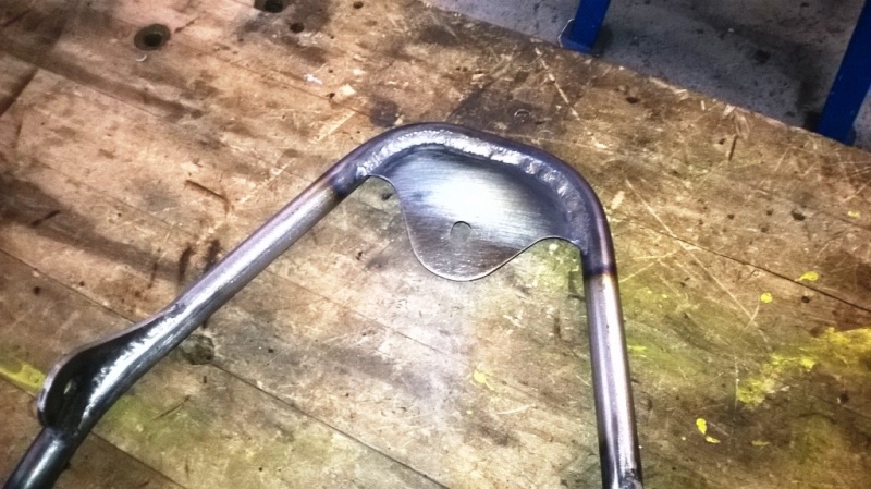

La boucle est tellement épurée
Qu'elle aura pas de support de plaque... :pain:
Moi j'ai pas de doute :-)
Ça me plait bien ce feu comme ça ;)
T'AS PLUS QU'A ME CONVAINCRE :D

tu la trouvé ou ton feu?
bien vu d'intégrer le feu dans ta boucle

tu peux pas le chauffer pour le cintrer un peu pourqu'il prenne exactement la courbe de la boucle ? :confused:
 Sujet du message: Re: La Buell de Baz
MessagePublié: 01 Déc 2014, 08:28
Non c'est du plastique souple, si il est pas maintenu en position
il reprends sa forme ;)

Question con mais ta ouvert de l'autre côté pour le branchement ? Sa tombe dans ta coque ?
Sinon super boulot comme d'hab baz et j'ai aucun doute sur le feux intégré sa pète une petite plaque bien collé et sa va claquer sévère :diable:

Merci a tous :-)
Yes ya un trou au milieu pour le câble ;)

pourquoi ne pas mettre une petite tôle a la forme désirer tenu par 2 point a l’intérieur comme sa tu la mais pile la ou tu veut et tu colle ton feu après dessus

Yes, c'est une solution ;)

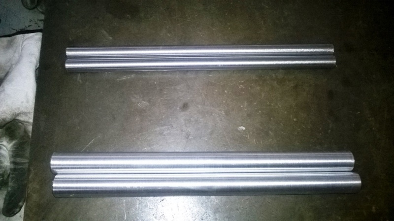

J'ai installé la fixation de la selle :
Et commencé les tirants :
(j'ai juste taraudé les extrémités)
y-a 2 paires...
Au dessus du rond acier diamètre 14
J'ai fait ceux là pour dépanner... :D
Je préférerais mettre ceux du dessous en alu (diam. 20), avec un "amincis" au milieu.
Mais vu que je suis novice en tournage, je suis pas sûr d'y arriver... :lol:
Si ça foire j'ai ceux en acier quoi... :pain:
Essai demain :salut:

T'as des mechantes idées toi le feu dans le bâti arrière, c'est génial ! Faut trouver le bon endroit pour la plaque et les clignotants maintenant !
