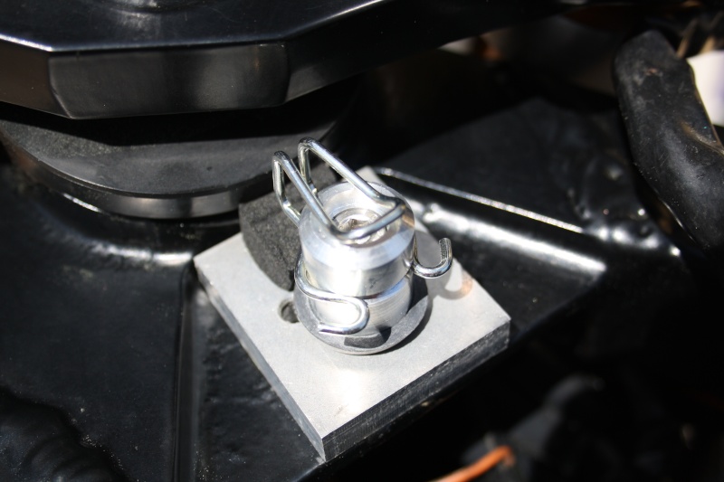

par contre ta fixation rapide du résé, j'ai quelques doutes,faut pas que ca bouge,sinon ca risque de te faire tout drole :pain:

en revanche attention, j'aurais mis quand même une fixation sur silentblock au niveau de l'attache du résé'
mine de rien ça travaille pas mal quand on le met en contrainte avec les jambes, et rigide sur rigide = c'est pas top. :triste2:

c'est vrai qu'avec un systeme à goupille y'a forcement un petit jeu.
Chez Ducati les reservoirs sont aussi montés avec charnieres et attache rapide sur l'avant mais c'est une boucle en cahoutchou, c'est donc tout le temps tendu.

Il y a déjà un silent block à la base, et le support de réservoir vint aussi se poser dessus.
C'est aussi pour cette raison que je dois réduire ma pièce de 2mm sur la hauteur pour que la patte soit en contrainte pour atténué les vibration. le réservoir est aussi posé sur 4 tampon caoutchouc d'origine du 11R.
Il m'est possible encore de le refixer par deux btr de part et d'autre mais le principe de n'avoir besoin de clés pour l'ouvrir me seduit.

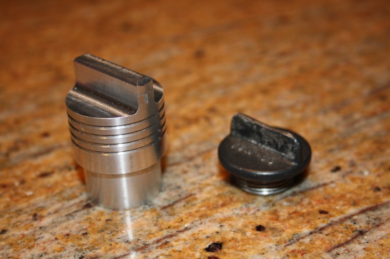

Mes moyens financier étant au plus bas contrairement au pétrole!! je rogne de l'alu en attendant de me faire quelques petites économies.
J'ai commencer a me faire un nouveau bouchon d'huile, reste a réduire la partie inférieure et la filetée:

c'est ca qu'est bon quand on a pas les moyen mais les capacités, dire que la plupart d'entre nous sont obligé de chercher des pièces introuvable à des prix de dingues :shock:
toi tu te fait des pièces de dingues à des prix introuvable :diable: :banana:
magnifique
MessagePublié: 15 Avr 2011, 10:53
Qu'est ce que c'est beau ces pieces usinées! :bave:

tu est devenut un veritable tueur du tour et de la fraiseuse
beau taf :lol2:

il faut dire que investissement initial était douteux!! lâcher 2000€ pour une fraiseuse et un visu num plus les outils.
C'était au détriment de des pièces a acheter mais je m'aperçois au fur et a mesure que j'avance que je n'est aucun regret.
Elle me sert et servira aussi pour ma prochaine brêle que j'attaquerais cette hivers.

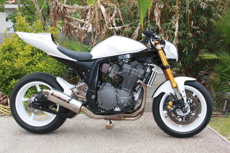

Premier roulage dimanche 1er Mai :armes: ça sent bon le projet abouti. :dance:
Mon investissement
Le projet
Une étape
Une presque faim
Et la dernière avant de la voir rouler en vidéo:
