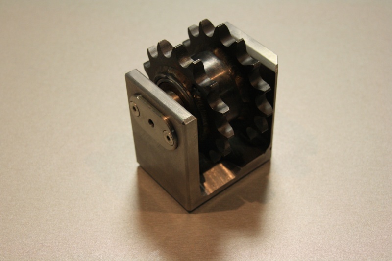

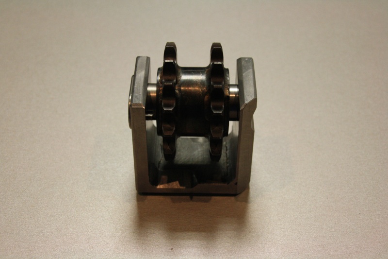

Une des pièces maitresse du bras oscillant
LE RENVOIS DE CHAINE
Merci USVracing pour le renvois, si avec ça le projet avance pas!!!!

ça sert a quoi le creux sur le coté ?
(encore une fois une belle piece)
MessagePublié: 14 Déc 2012, 20:23
Pour épouser le tube du BO pour une meilleur portée pour la soudure

c'est beau :banana:

De toute beauté... :love:

Quell équipe de choc ;) Ça promet du lourd ce projet :love:

Belle pièce :love:
Le support est taillé dans la masse ?
Ou c'est un U reconstitué ?

C'est un U reconstitué avec des soudures bien a coeur grace aux chanfreins qui ont réalisé avant soudure

:mains: belle pièce !

belle pièce encore une fois !!! ;)

Moi chef :salut: !! J'ai une petite question:
Il va être soudé au bras oscilliant le renvoi de pignon?
Est-ce que vous avez prévu un système pour reprendre la tension de la chaîne primaire?

Le principe du galet tendeur.
