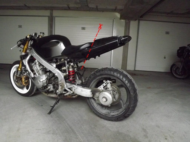

salut !
j'ai reçu le roulement pour la fourche : c'est tout pile !
voila ce que ça donne avec l'arrière raccourci. j'attend vos commentaires..

...elle commence à prendre une 'tain de bonne bouille !... :banana:
...mais derrière c'est trop long !...( et pis t'as pas dit que tu voulais pas de bracelets ?)
 Sujet du message: Re: préparation cbr 600 pc25
MessagePublié: 25 Fév 2013, 16:14
Je pense que c'est la photo qui fait paraitre long :?
Un peu bas peut être mais ça semble déja pas mal :-)

Jolie jolie
La coque de r1 lui va bien, mais je trouve que la selle est plutot grosse non?

...à moins que tu ne fasses du duo avec, j'ai une suggestion... :siffle:
...pinaise j'ai vraiment que ça a foutre, moi...

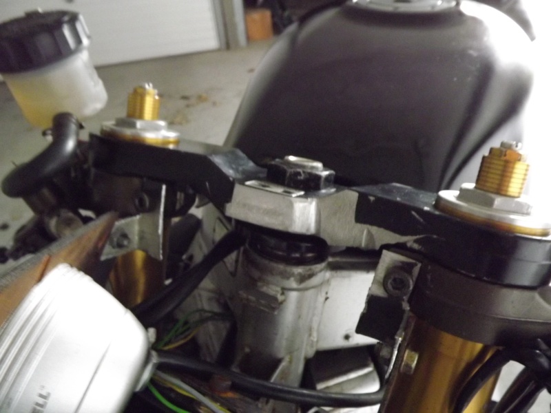

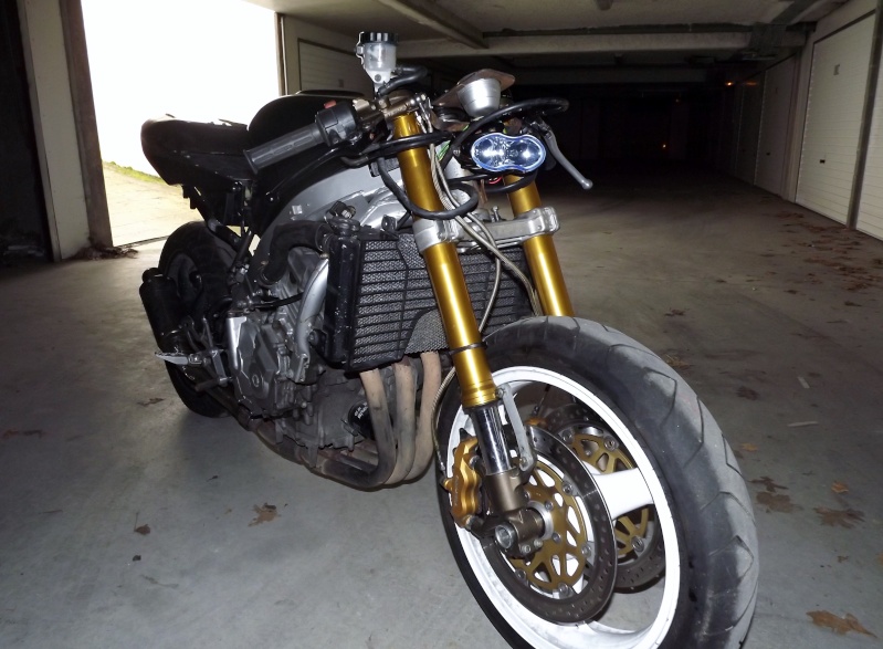

salut tout le monde
la 600 à pas trop mal avancée ce week-end,

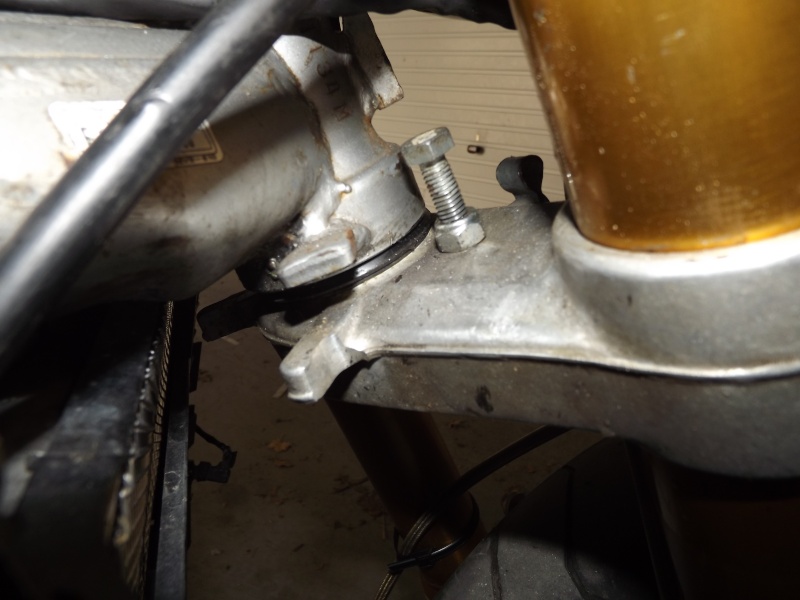

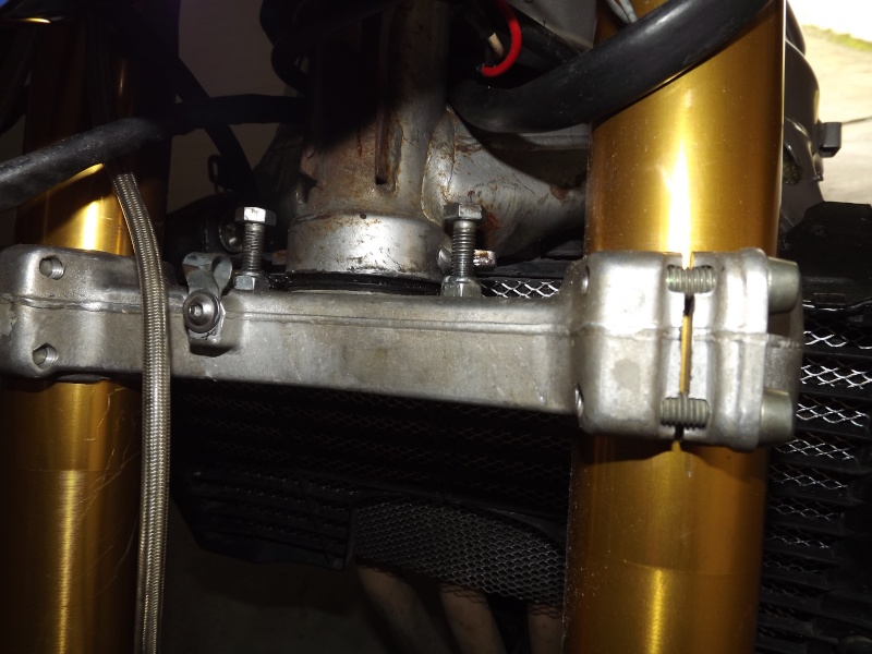

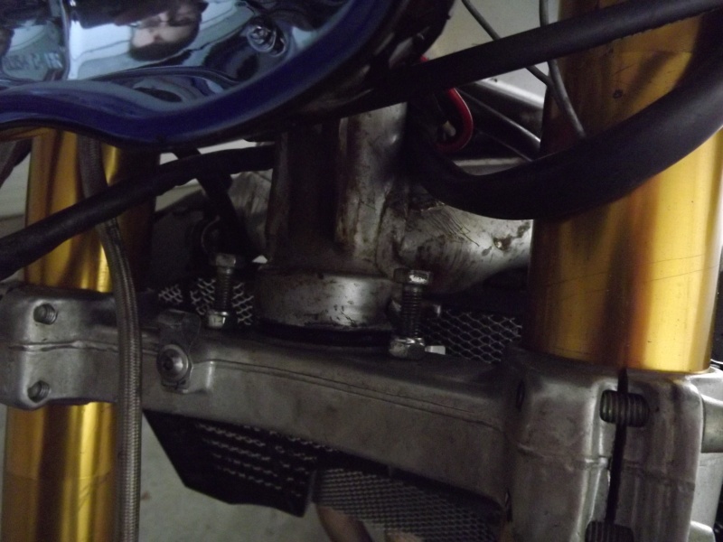

les butées de fourche sont faites
le phare est en position, je verrais plus tard pour la tête de fourche. j'ai bien comme ca
détail des fixations. j'en ai profité pour supprimer la fixation du neiman

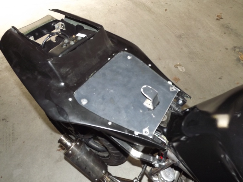

j'ai fait une plaque pour la fixation de la coque à la boucle dans une plaque d'alu.
reste à faire la fixation de selle (si vous avez des ptites idée.. :fear: )

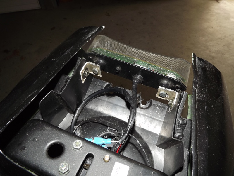

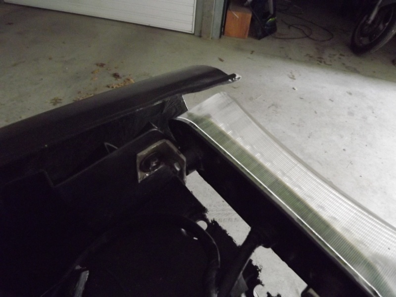

j'ai mis en place le feux arrière. il me servira de repère pour la finition de la coque
et la position définitive du pot
c'est tout pour le moment 8D

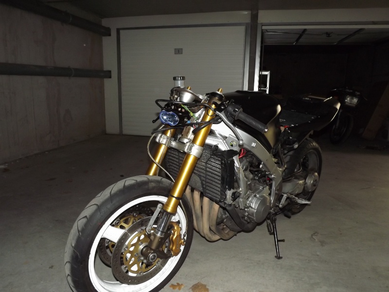

MessagePublié: 21 Mars 2013, 15:07
...hé hé hé...bon taf !..t'as raison pour la tdf, laisse tomber...avec juste le phare comme ça, elle a une bonne tête de psychopathe... j'adore !....:diable:
...range un peu les fils et les durites qui traînent devant et roule !.... :armes:
MessagePublié: 21 Mars 2013, 16:12
Bon taf sur ce petit bèbère, il va avoir une bonne gueule :diable:
Par contre ton roulement de colonne c'est pas un conique ? Y va pas s'éclater au premier serrage ?

Pour ma fixation de selle j'ai réutilisé le verouillage de la selle passagé...
Tu l'as peut être conservé ?
non, c'est un contact oblique. je verrai bien ce que ca donne. (au pire ça m'aura couté 8€... )
pas con ! il doit traîner quelque part dans le garage...
