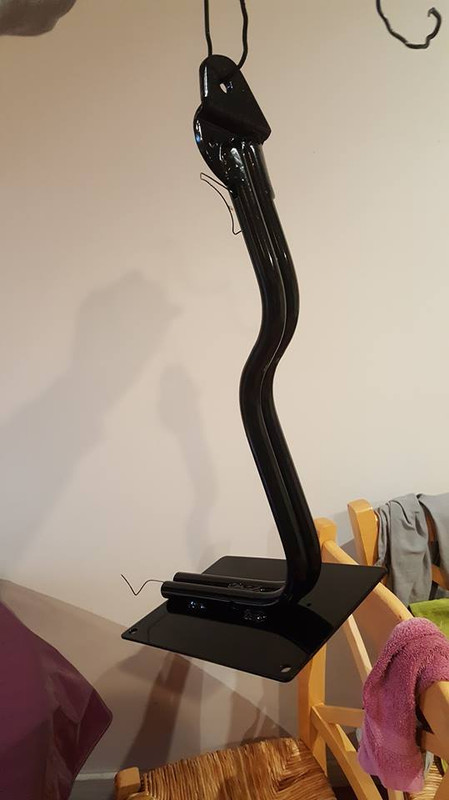

Hello, j'ai fabriqué et peint le support de plaque.
Je reçois un maitre cylindre nissin demain, car le diamètre de piston de l'actuel est trop petit pour les 2 étriers.
Reste plus qu'à tout remonter et c'est finis ! Enfin ! :faim:

classe ce support de plaque
 Sujet du message: Re: HONDA CB750 KZ 1979
MessagePublié: 23 Jan 2019, 11:07
Messages: 2539
Ca me rappel quelque chose ces ronds cintrés ;)
curieux de voir la fixations
Frelon

Beau boulot, le maitre doit être content :bounce: .

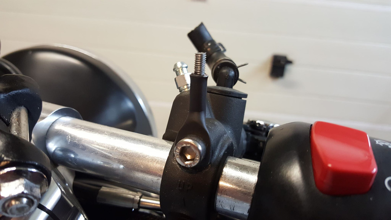

Petite astuce d'aujourd'hui :
Au lieu d'acheter un support de bocal de liquide de frein à 50€
Une cosse et un rond alu D6 à 2€ et zou :siffle:
Après un petit coup de cintrage, de taraudage et de belgom :
Image[/url]
Le nouveau maitre cylindre nissin est monté et purgé !
