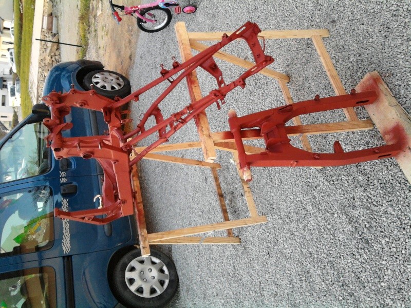

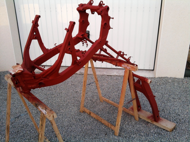

j'ai tout démonté et ponsé à blanc la parti cycle. puré c'est du boulot un cadre acier rouillé!!! :shock:
cadre apprêté anti rouille:
je vais le repeindre en gris métal comme d'origine...de toute façon on ne le verra pas sous le carénage.
j'ai enfin reçu ma revue technique donc j'ai fait le jeu aux soupapes du moteur.
il est super propre à l'intérieur, pas de rayures sur les arbres à cames, pas de limailles qui traine, distribution comme neuve. cool! :-)
je vais repeindre aussi le bourrin en noir...même si il ne se verra pas non plus sous le carénage.
voilà ou j'en suis.

beaucoup d'huile de coude, de la toile émerie, du papier de verre, des "non de dieux " :pain: et une bombe d'apprêt à 7,88€ de chez Leclerc.
encore une bombe de gris pour le cadre et le bras puis du noir pour le berceau arrière et la fourche et la partie cycle sera propre.
prix de reviens moins de 30€! :banana: mais beaucoup d'heure de dégraissage/ponçage :mur:
c'est con les carénages vont paraitre crados :triste2:
