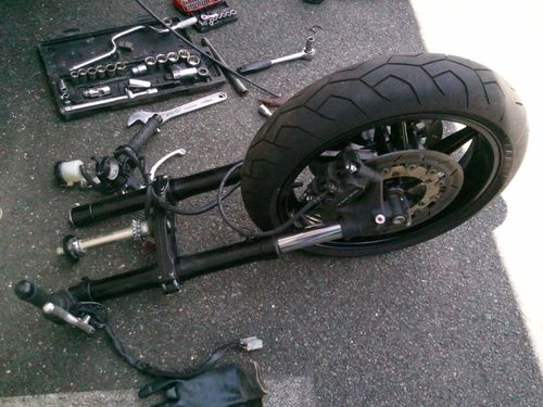

bon allé un peu de news :siffle:
sa fais un moment qu on cherche avec mon pote une jante de 600 cbr 2007/2011 .
comme on trouve toujours pas , ou alors a des prix de dingue :mur: :mur: :mur:
on a décidé de monté la fourche et de posé l ancienne jante , histoire de voire comment les axes et les roulement se présente .
pour commencé dépose de l ancien fourche .
c est la que sa commence !!!
l axe des Té des 2 fourche son les méme , et celui des roue aussi :dance: :dance: :dance:
on a récupéré les roulement du Té pour les collé sur l autre et remontage
on a encore deux ou trois truc a voire comme les entretoises pour décalé la jante de 2 mm .
et aussi le diamètre des disc qui son trop petit . :mur: :mur: :mur:

non pas de 240 mais un 210 si non la roue ne sera plus dans l axe ,
et les caches sur la fourche non plus :nonnon:
