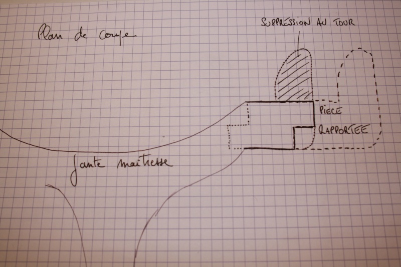

Le bras a souder va t être des plus complexes, je préfère assurer mon derrière et celui de mon pote qui va se coller des run avec. C'est pour cette raison que j'ai choisi l'acier a l'alu.
Pour la jante: le but étant d'en faire une avec deux, je m'explique.
1 - Passage au tour oblige pour supprimer le bourrelet et créer un épaulement . Voir le dessin.
2 - Avec la deuxième jante on va récupérer ce bourrelet mais en créant un épaulement contraire en gardant un max de surface. Ce qui permet de gagner 3 cm des deux coté soit 6cm en tout est pour tout.
3 - Tourner une pièce qui fera office de déport de couronne ( comme les élargisseurs de voie de quad).

Hum hum... Et pour fixer ces deux pièces rapportées, tu vas t'y prendre comment?
Une vis par l'intérieur de la jante vers la pièce rapportée? :?
Tu peux pas trouver une jante à la largeur et réaliser le porte couronne adequate? :confused:
C'est clair, le travail de dingue! :armes:
Fé Em Deus. THV 548...
MessagePublié: 10 Oct 2011, 21:42
soudure! ;)
MessagePublié: 10 Oct 2011, 21:52
booj a écrit:
soudure! ;)
Exact Booj :bounce: puis repasse au tour pour nettoyer le cordon après.
