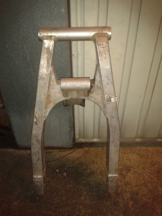

no problemo j'ai observer les photos de divers meules et j'ai l'impression que les bras de gex 89 se ressembles pas mal si c'est le cas je peux donc monter les roues de cette serie au minimum mais il me semble qu'il etaient en 160 si quelqu'un peux confirmer ?????
 Sujet du message: Re: debut de prepa 1100 gsxf
MessagePublié: 14 Déc 2011, 21:56
oui ca doit etre le cas
en tout cas ils sont bien different du 90
sinon, j ai mesurer mais j ai plus en tete exactement
206mm pour la largeur au niveau de l axe du BO
25mm pour le diametre d axe
610mm de long

merci :bounce: ça y ressemble fortement je ferai des mesure demain aprés midi comme ça je serai fixé .
J'avais essayé sur le mien pour voir si ca passait, donc oui mais c'est le disque qui passe plus dans l'etrier, si tu met une jante de 1100 gex faut mettre le frein arriere qui va avec et la tombe tout bien tout en face, j'ai une paire de jante de gex a pas cher si tu veux avec des bt 20 tout neuf dessus
