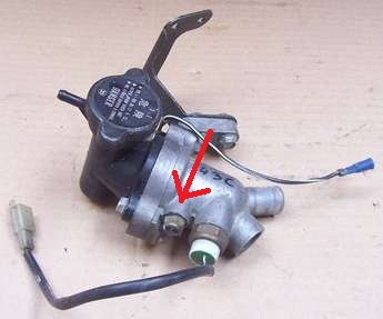

Sur mon calorstat(le bloc sous le reservoir) j'ai une patte de connectique qui s'est cassé(photo demain) il me semble que c'est une sombe je pense et je voulais savoir qu'est ce que sa pouvait engendrer une surchauffe moteur ou autre....... merci de m'aidez dans mes galeres

voila la photo au niveau de la fleche c la patte de la cosse qui est casse est ce que je peut rouler vec en shuntant un fils si oui les quel afin que la moto ne chauffe pas trop merci

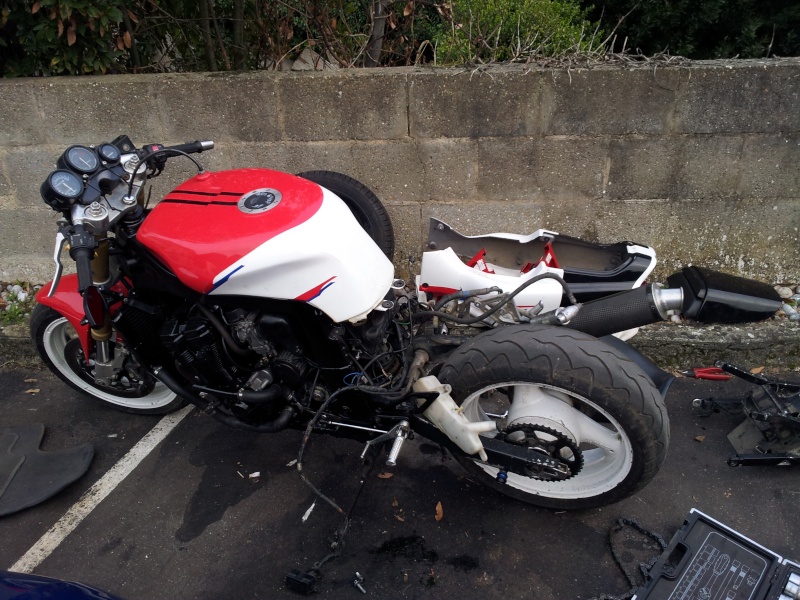

bon la moto tourne bien sa petarade mais faut juste un reglage carbu je pense et sa ira et j'ai shunter le ventilo pour qu'il tourne tout le temps donc quand je demarre il se met et se coupe a l'arret sans interupteur.....donc demontage de la boucle arriere et demain on la decoupe voir avec la coque de r1
par contreepour le bocal de LDR je sais pas quoi prendre j'aimerai un transparent que je mettrai comme du NOS lol....

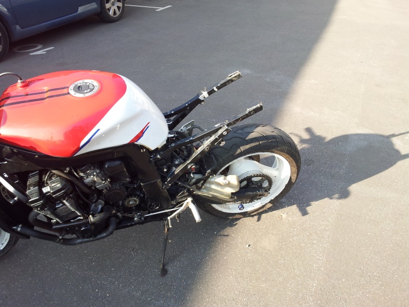

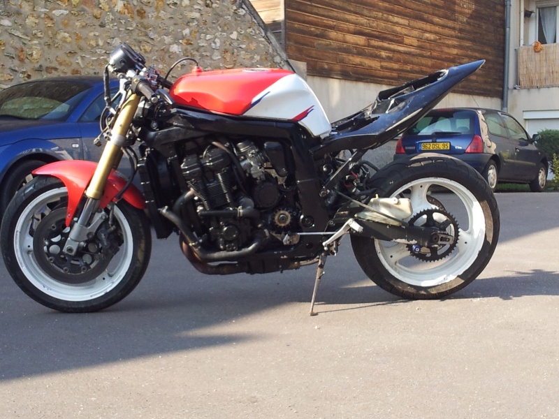

voila on commence les modif du cul avec un assise du pilote assez courte.....
 Sujet du message: Re: Mon 750 gsxr
MessagePublié: 22 Mars 2012, 16:24
Messages: 870
Localisation: réunion
la pour etre réduite elle est ,tu vas pouvoir t'assoir sur la selle :? sinon ça a l'air sympa avec la coque
MessagePublié: 22 Mars 2012, 17:46
Inscrit le: 08 Jan 2012, 16:36
Messages: 69
Localisation: saint leu la foret 95
ben faut dire que j'ai pas un gros cul...comme dit madame ta un pti cul mon chérii lol...donc sa devrait aller....
MessagePublié: 22 Mars 2012, 18:21
:fear: Tu va t'assoir sur la selle passager !
MessagePublié: 23 Mars 2012, 05:24
Messages: 69
vous verrez bein le resultat final lol
