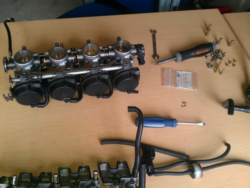

petite news...
démonter les vis de richesse, et surprise!!! joints coupé en deux
sinon le garage du beau pere rangé au détail près :faim:

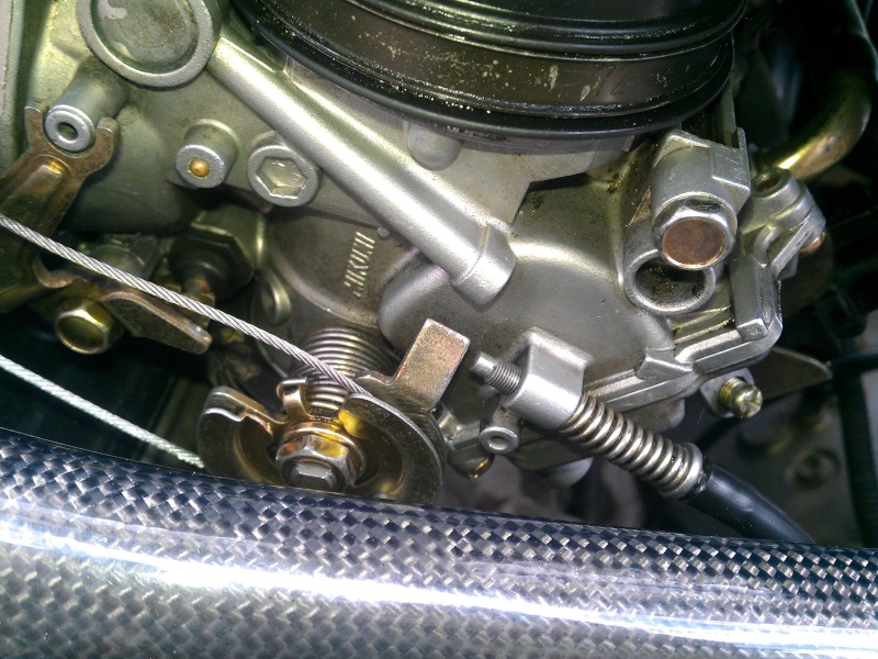

mon souci de monté de régime a disparu (peut etre grace aux joints de richesse neuf) mais maintenant j'ai un new souci... la moto descend pas des 3000 tours et ce, malgré ma vis de ralenti au minimum!! :mur:
avez vous des solutions a me donner?

j'ai aussi penser au starter, mais comme tu peut voir sur la photo, le starter est bien fermé.

je pense que tu a raison, j'ai modifié le nombre de tours des vis de richesse, 1 tours, 1/2 tours, 2 tours, 2/2 tours mais le ralenti reste a 3000 tours...
en enlevant la connectique de la pompe a essence, donc plus d'alimentation qui arrive, le carbu est descendu a 1100 tours environ
donc quoi en penser... sa se voit que je débute dans la mécanique :pain:

Tes papillons ne sont pas en position repos sur la photo la vis de ralenti ne touche pas la butée de papillon, doit y avoir un cable mal monté ou un soucis de tringlerie. :confused:
Bon courage.

j'ai fait exprés de descendre la vis de ralenti au plus bas pour vous montere que malgré cela mon régime reste a 3000 tours.
mes papillons sont bien au repos, aucun souci de coté...
je me demande si le niveau des flotteurs ferait quelque chose a mon probleme? je vais essayer de monter les vis de richesse a 3 tours, 3 tours 1/2 pour voir s'il y'a une amélioration...
