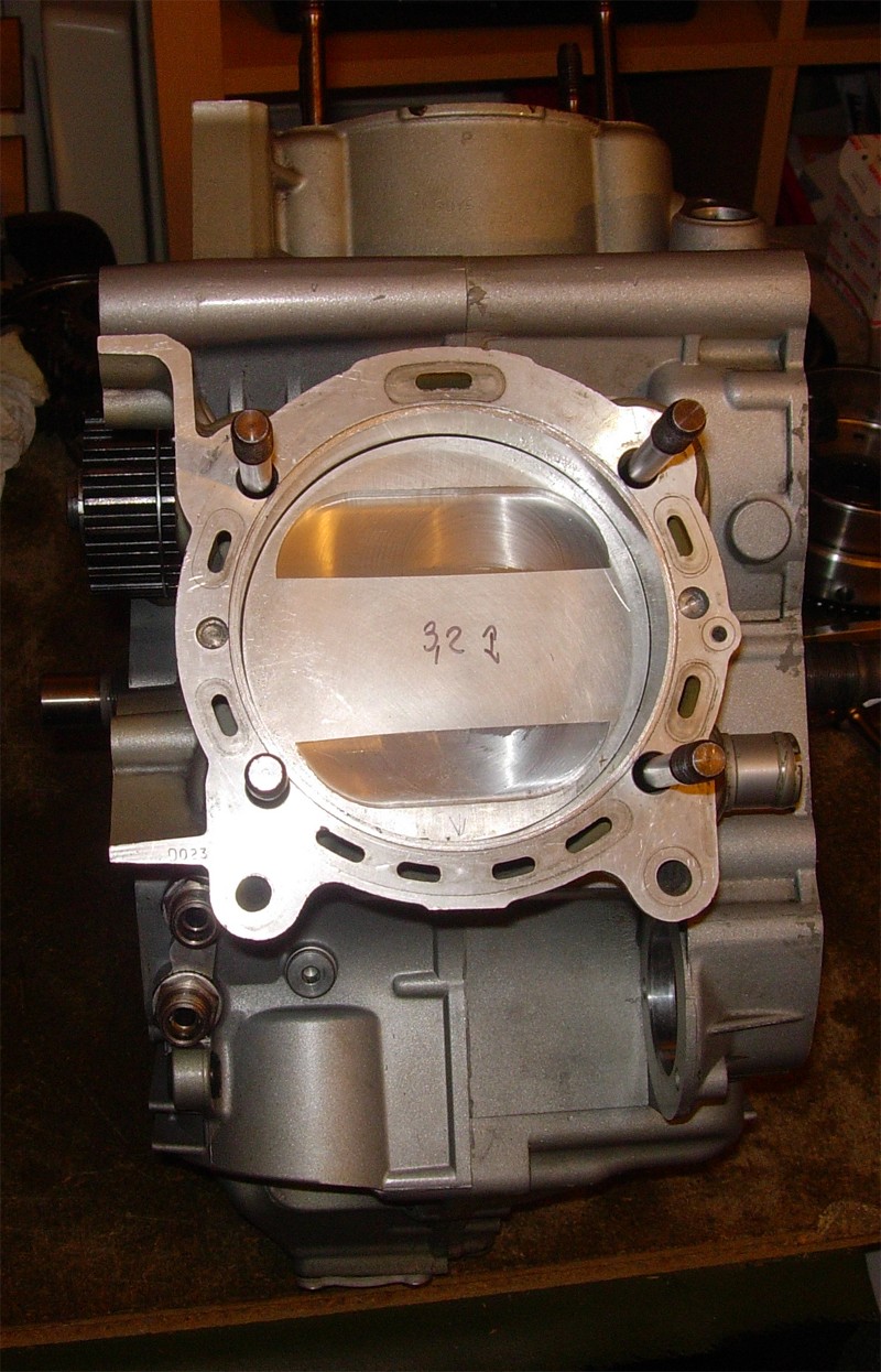

bon ba voila
Calottes des pistons usinées pour les dégagement de soupapes , cylindre vertical terminé... tout se monte bien...
Prochain objectif: trouver des bielles de 1198 (en 122.5mm), alléger et ré équilibrer le vilo

MessagePublié: 25 Oct 2012, 16:36
bon juste trois photos pas eu le temps pour le reste :wink:
