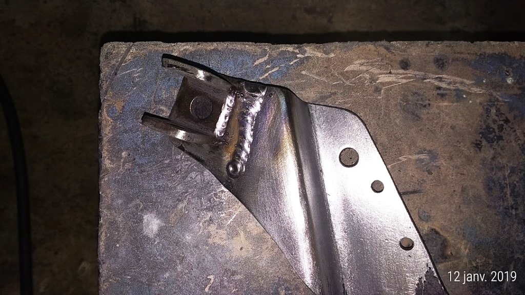

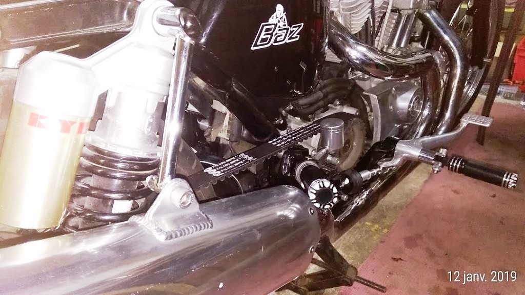

Montage (définitif) du Pot et de sa patte de fixation, et là...
Merdoum ! Le cale pied passager rentre en collision avec le pot quand on le pli ou déplie... :colere:
Super... :colere:
Plus qu'a démonter la platine, couper, ressouder plus incliné, repeindre et remonter... :pain:

MessagePublié: 12 Jan 2019, 20:56
Comment ça se fesse ?
Ils sont plus long que dans ton montage à blanc?
MessagePublié: 12 Jan 2019, 21:06
Bon, c'est réparé... :)
J'avais un peu chié sur ce cale pied...
Pas tout a fait le même angle que l'autre...
Je m'étais dit "pas grave ça se voit à peine"... :D
PAF! Rappel à l'ordre... :pain:
J'aime pas me tromper, mais ce coin là est compliqué, pas simple de penser à tout... :lol:
Au moins ce sera nickel, et puis j'avais 2/3 trucs à peindre... :brushteeth:

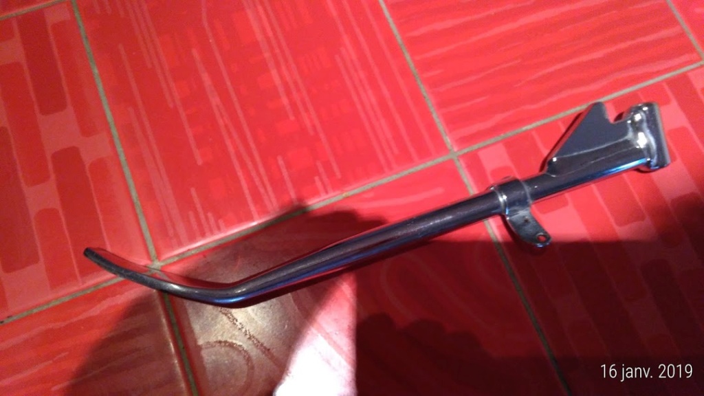

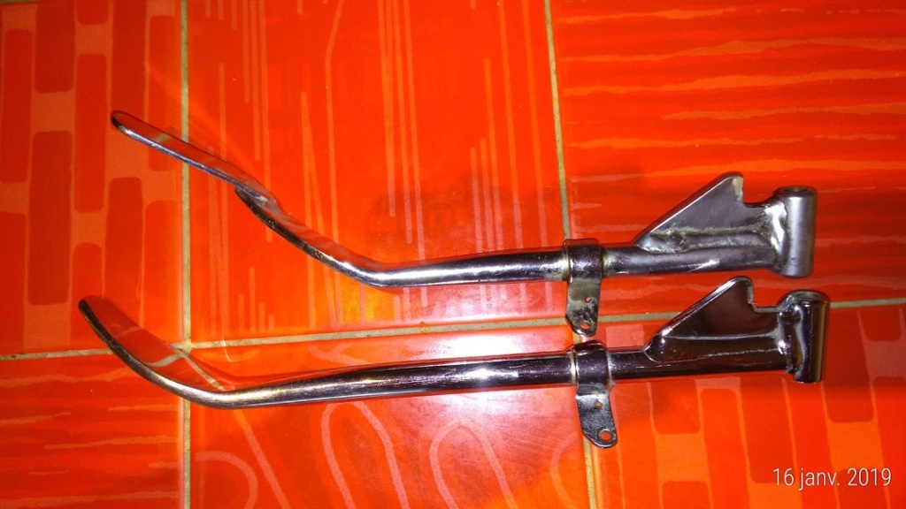

Bon, je reviens à mon problème d'inclinaison de la moto sur la béquille...
(Dû aux amortos arrière plus long...)
L'idée c'était d'acheter une béquille d'occaz' puis de la rallonger et la repeindre...
Suite à mes recherches sur lbc, je déniche une béquille qui sur photo me parait plus longue...
Je viens de la recevoir :-) :
Bingo !!! 6cm de plus :banana: :banana: :banana: :
A mon avis ça devrait être pas mal... :dance:

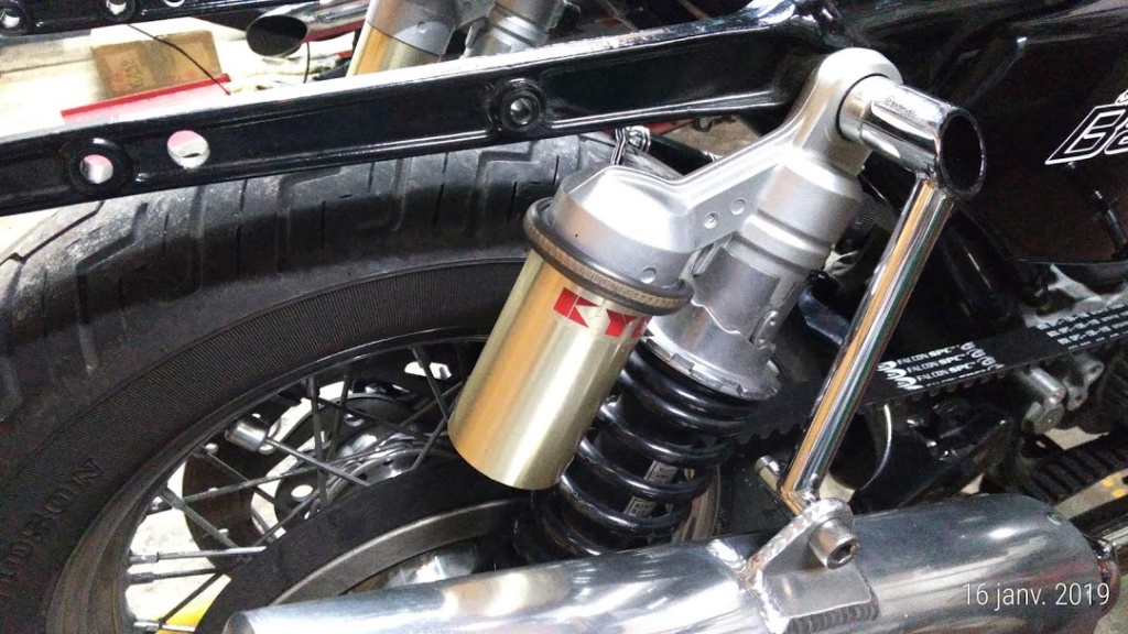

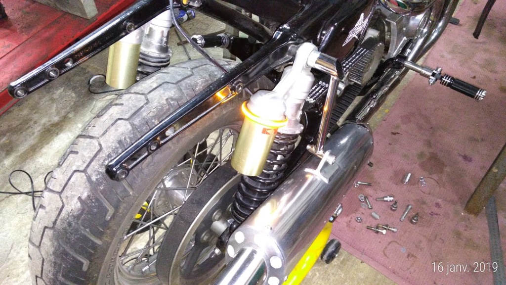

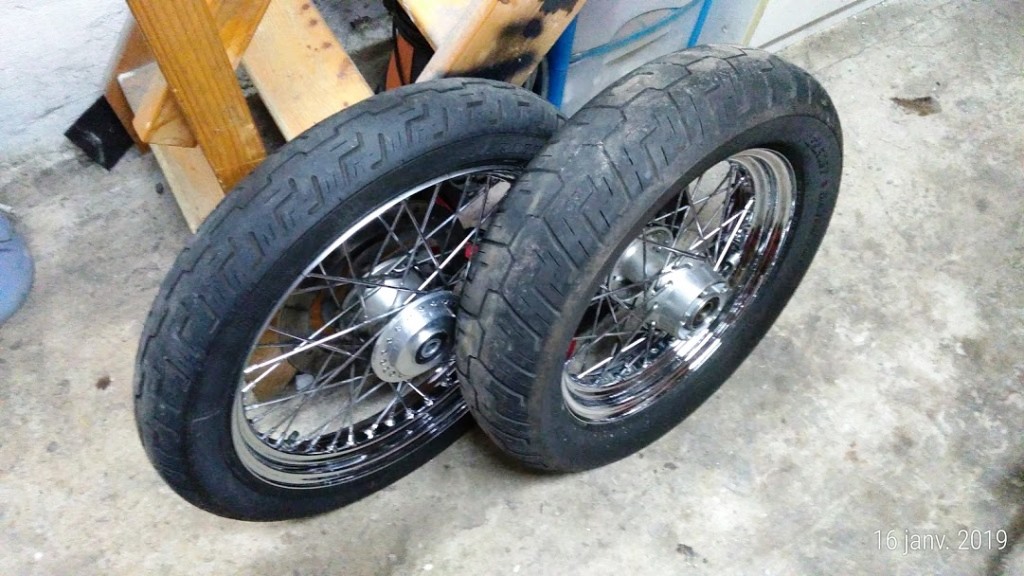

(Bon... Les roues sont démontées... on verra...
Mais je suis optimiste... :D )
