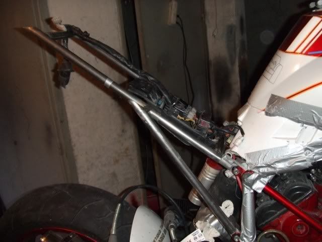

pourquoi pas un treilli dans ce genre

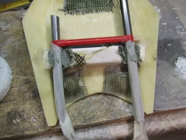

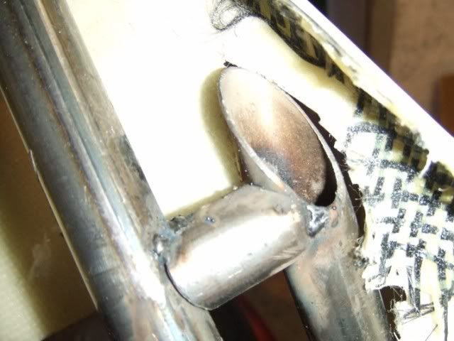

le debut:

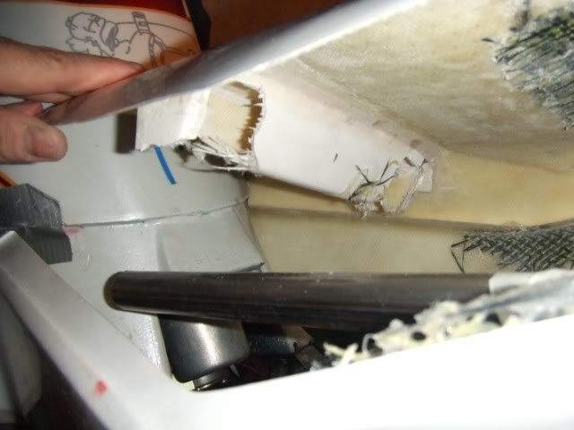

mastic avec fibre de verre +kevlar pour remplir le trou et bien fixer le tube et en plus ça va être visée bien sur
je bien galère pour trouver le bon angle, le bati vouge dans toute les sens, quel misère travailler comme ça
je pense le renforcer bien sur
bati treillis en construction.........a suivre

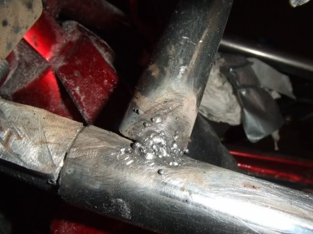

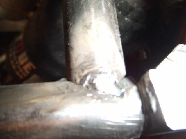

PAS TERRIBLES LES SOUDURES!
en tout cas, je essai de faire mon mieux
mais c,est la 1ere fois q je essai de faire un bati

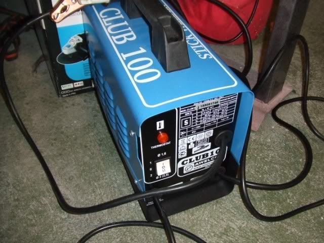

finalement j,ai acheté un petit poste de soudure a l,arque pour pouvoir continuer la découpe
1ere problème, le tube de 1,2mm de épaisseur
très facile a percer avec l,électrode
soudures pas terribles mais ça tienne, toute juste pour continuer le boulot
not too bad:
la selle, choucrute power pour refaire les fixations
ufffffff, je suis content , le fabrication avance je espere finir bientôtImage

vous faite peur avec vos soudures a l arc :injure: tas quel diametre d electrode et tu soudes a quel amperage???
MessagePublié: 12 Sep 2009, 20:11
electrode le plus petit, ampérage je sais pas
de toute facon le poste a q 2 positions:
1 pour electrode petit
2 electrode d 2,5mm
une fois toutes les tubes coupes
c,est a Pro avec TIG q va souder le bati bien sur
c,est toute juste pour pointer et pouvoir finir le reste d l,estructure

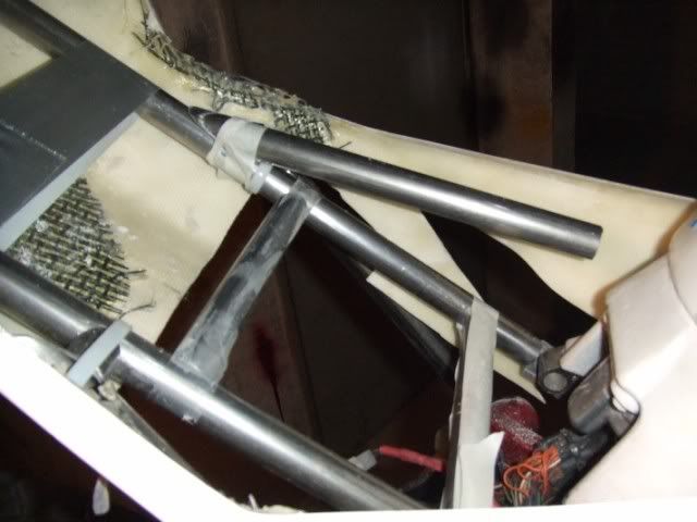

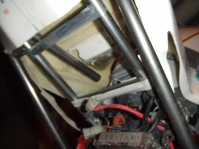

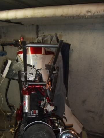

La suite: estructure pour la selle
faut aussi travailler le cote "estetique " de la chose
et le treilles a la geule
meme si le tube c;est de 1,2mm de épaisseur
la bati prends ptit a ptit l,air de un truc costaud lol
