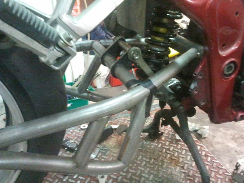

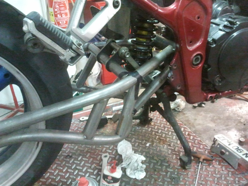

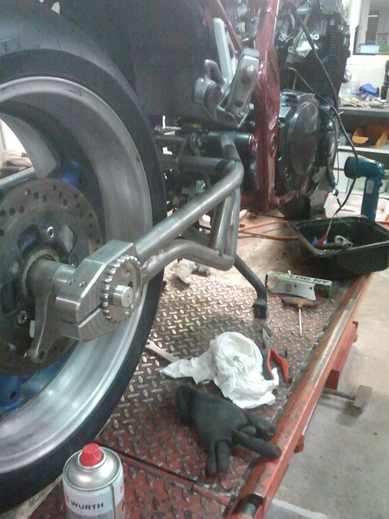

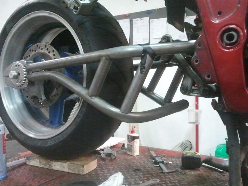

Aujourd'hui je me suis sortie les mains des poches et puis j'ai glissé dans l'atelier
J'ai rajouter les renforts nécessaires pour finaliser le B.O, histoire de préparer le terrain pour le pignon de renvois:
Des photos?
Allez pose des deuxièmes renfort
Puis on relie la partie inf du B.O à l'axe pour pour la rigidités.
J'aime assez la tournure que ça prend :love:

Moi aussi j'aime la tournure que ça prend, bon et beau travail ;)

ha ta pas chomer apres que je sois parti ^^ , reste sur ta lancer cubi !!!

puta.. :monkey: ce train ar me fait rêver
good taff men :bave:

Par curiosité :
Quand tu refait une géométrie de suspensions comme ça
comment tu gére le travail de l'amortisseur ?
Il présente une certaine résistance à la contrainte à la base;
avec les differents bielletes et renvoi ça donne une certaine démultiplication.
comment tu sait si il vas faire son office correctement ?
Par calcul, essai (avec les réglages de l'amorto) ou tu prend comme reference quelque chose d'existent ?
MessagePublié: 20 Déc 2012, 11:56
Il reprend les mêmes cote d'encrage que l'origine, seul la longueur du b.o change.
Puis c'est pas pour chasser le chrono mais pour balader, il y a la solution de changer le ressort par un plus dur, mais tout ça on le verra pour ses premiers tours de roue
Donc logiquement, tu auras un plus gros bras de levier, donc amorto plus souple qu'avec un BO d'origine ;)
