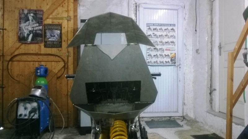

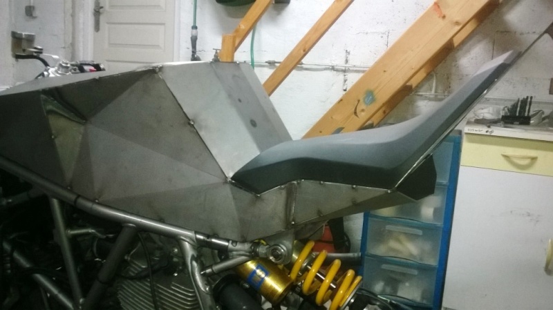

Aujourd'hui j'ai plié et pointé les éléments préparés ce weekend :

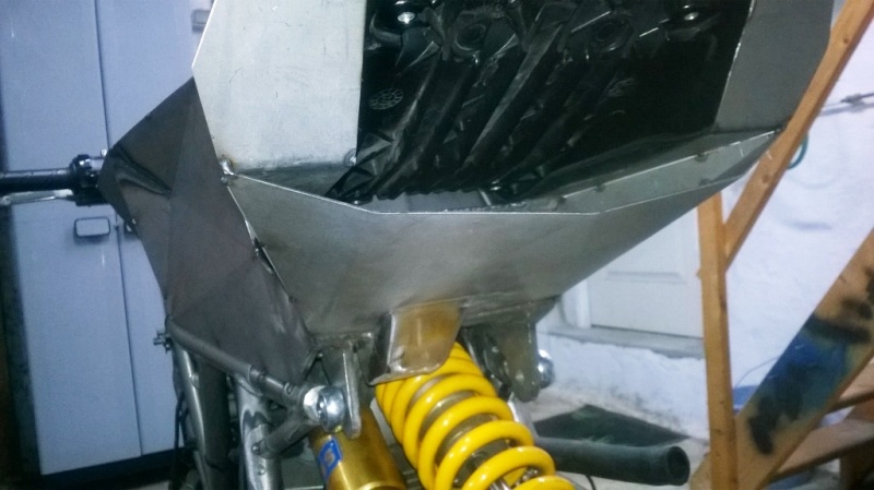

J'ai intégré la petite goulotte pour passer le câblage de l'éclairage arrière :
Et l'extrémité de la coque :
Cherchez pas le "trop haut" ou "trop bas" pour la coque...
C'est le réservoir qui décide... :pain: :

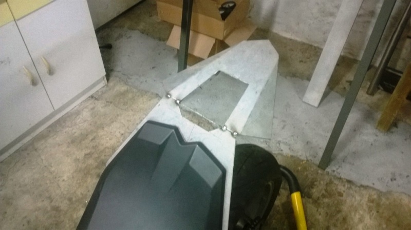

Je vais attaquer la zone compliquée maintenant.
à l'arrière de la selle, je voudrais créer un genre de renfoncement pour intégrer la plaque dans la coque... :fear:
Chauffage de neurones... :confused: :lol:

heuuuu.... Non... :lol:
En fait je voudrais faire une petite "niche" pour que la plaque soit rentrée partiellement dans la coque.
Si je fais pas ça faudra que je fasse un support de plaque classique et ça fera verrue... :vomi:
