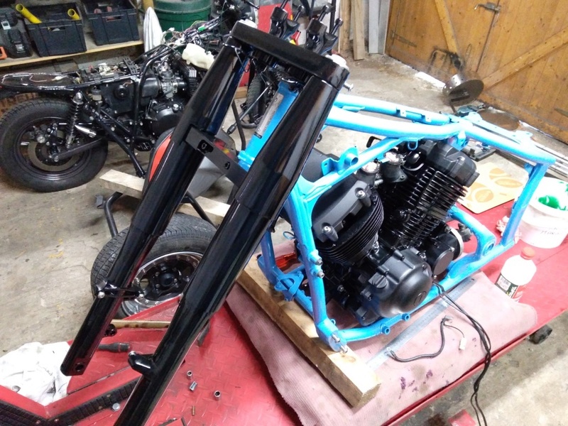

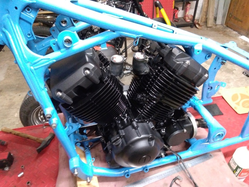

MessagePublié: 22 Fév 2018, 17:17
Un plaisir de remonter de la pièce propre :brushteeth: :
Sympa je trouve le mélange noir brillant / grainé mat :
MessagePublié: 22 Fév 2018, 17:38
Messages: 520
Localisation: 45
le moteur est :bave: :bave:
MessagePublié: 22 Fév 2018, 17:44
Messages: 202
Grave c'est beau !!
MessagePublié: 22 Fév 2018, 18:08
Messages: 2539
J'adore le grainé avec le brillant rend mortel! :bave:
Frelon
MessagePublié: 22 Fév 2018, 18:32
Copieur !!! :bleble:
Ça claque bien :faim:
