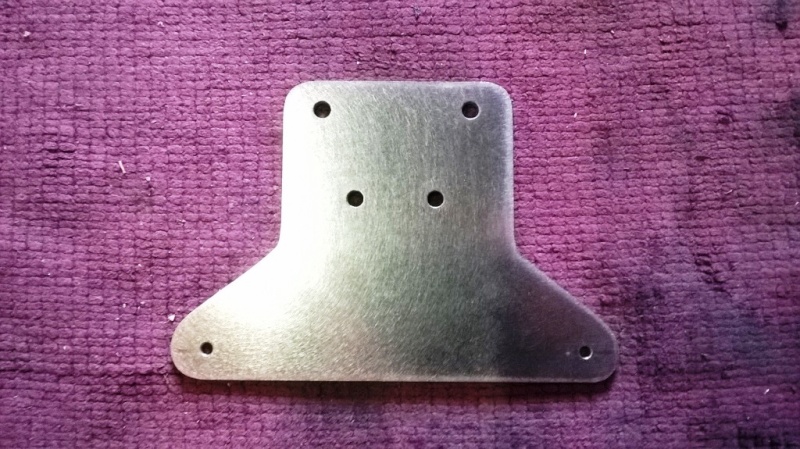

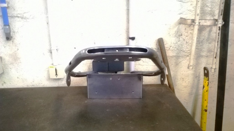

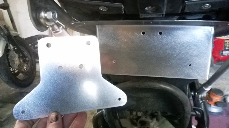

J'ai commencé à bouiner un support de plaque
pour mettre à l'arrière (plus classique "au cas ou")
Reste à le plier...
Il reprends les même trous de fixation que le bac :

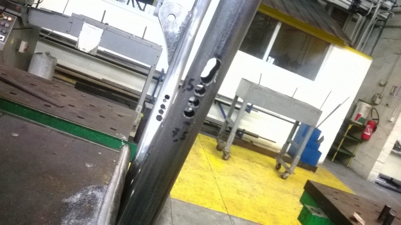

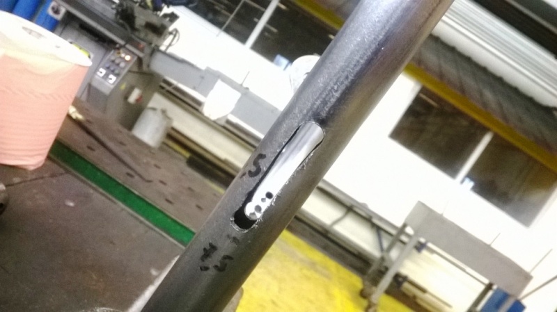

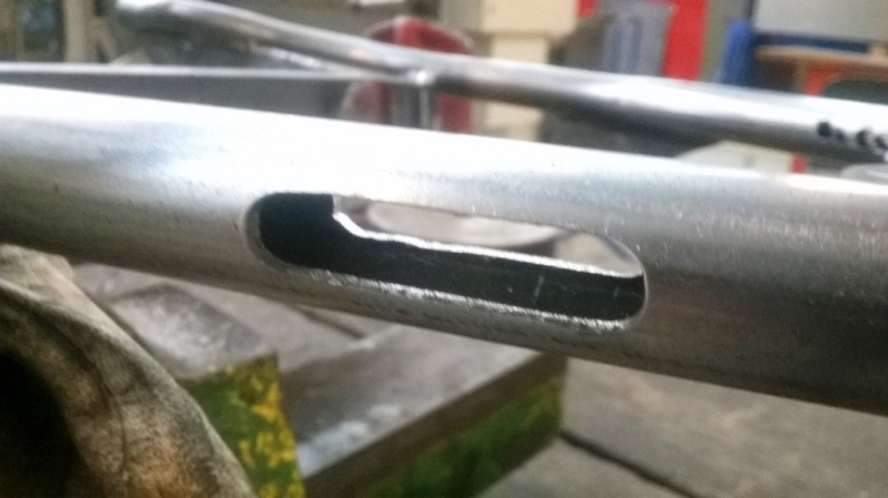

Aujourd'hui je me suis attaqué aux clignos
Quelques trous :
Quelques coups de limes plus tard... :fear:
Quasi bon :
Et symétrique :
Il dépasserons d'un millimètre de plus que là :

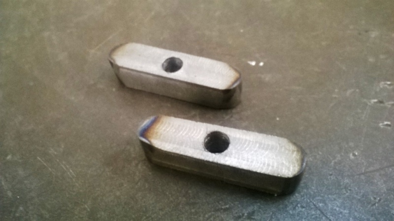

J'ai usiné des petites cales à mettre derrière (merci la fraiseuse) :-)
Je ferais un genre de soudure bouchon par l'ouverture intérieur du tube
(le trou dans les cales pour les câbles sera à repercer du coup)
:salut:
