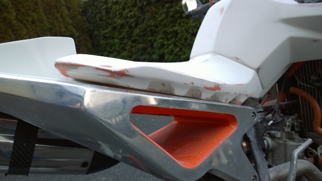

Salut les gars,

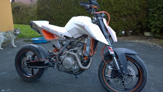

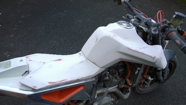

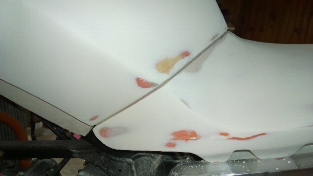

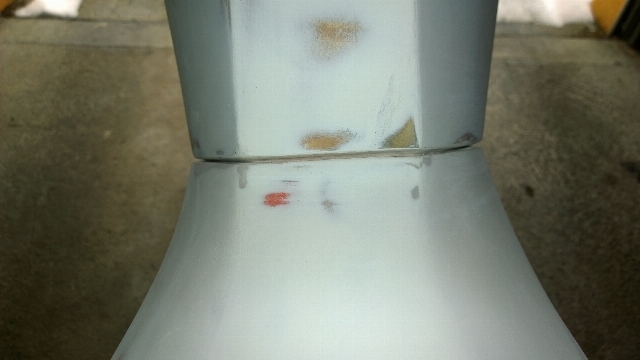

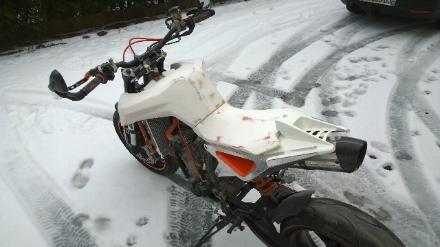

petite news du weekend, je me suis enfin remis un peu sur le proto.
Donc j'ai continué les masters de la selle, du couvre réservoir et de la TDF car a la fin du mois toutes ces pièces vont chez un pote pour être faites en fibre :bounce: :bounce: :bounce:
j'ai pas mal bossé sur les jonctions entre la selle et le couvre réservoir, le resultat est plutot pas mal

propre la jonction de selle! :D

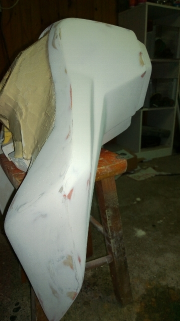

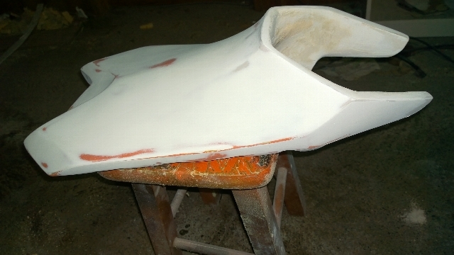

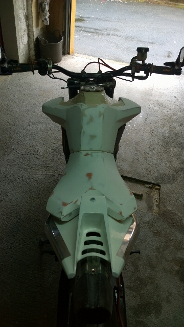

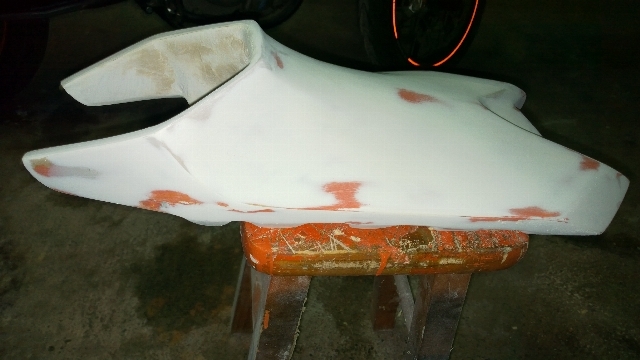

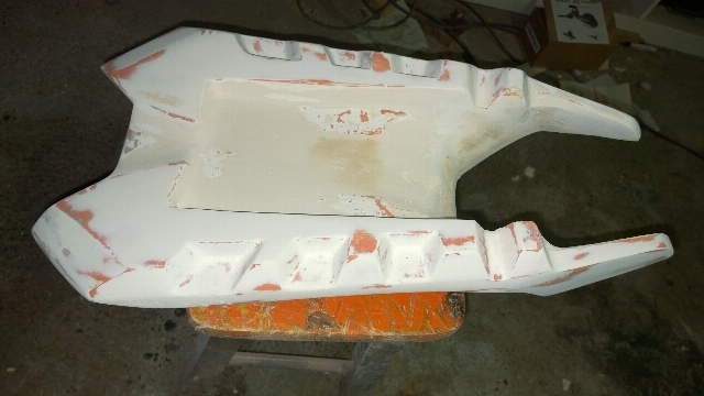

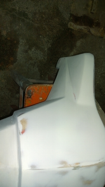

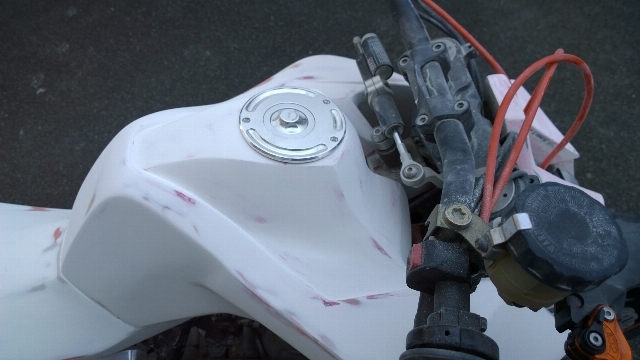

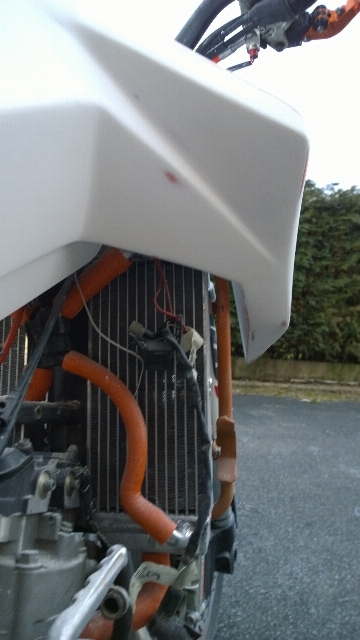

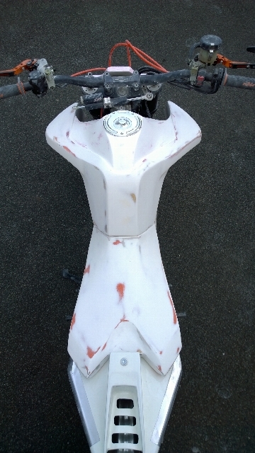

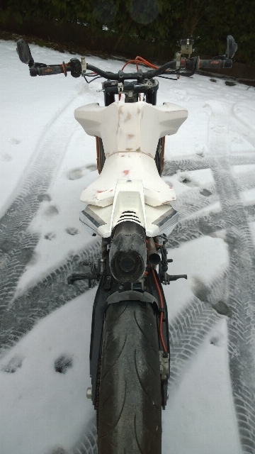

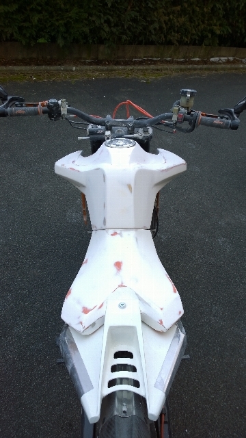

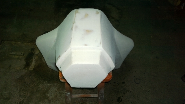

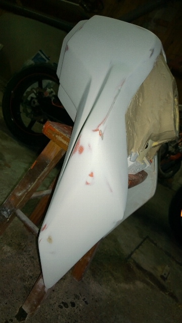

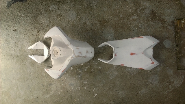

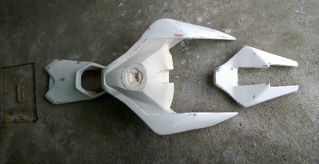

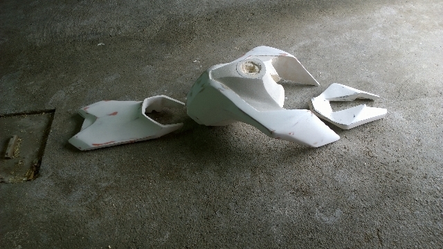

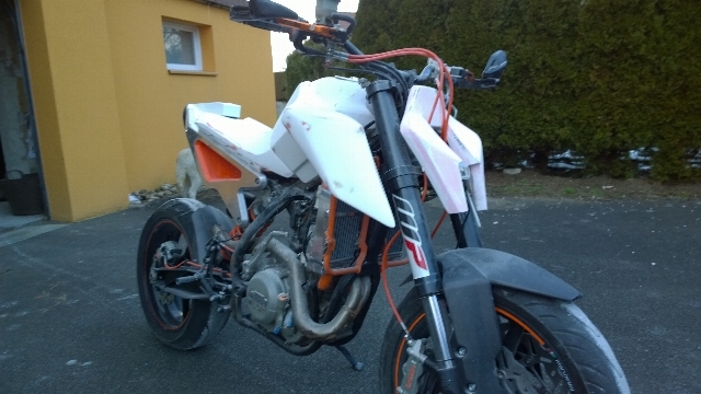

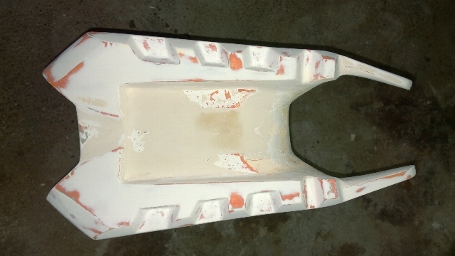

Pour ceux qui veulent plus de détails sur les masters des futures pièces, voici quelques photo
la selle (intérieur et extérieur)
la coque de reservoir (les gros patés de MAP, c'est les prémices du réservoir qui est en court de réalisation)

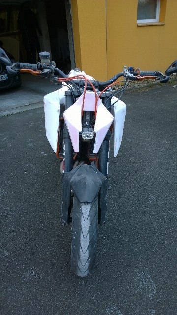

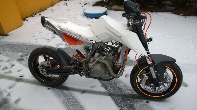

bon je sais que les symétries ne sont absolument pas parfaites mais bon, trop tard pour tout reprendre a zéro
et quand l'ensemble est en place, cela ne choque pas trop je trouve
La "bosse de chameau" rend plutot bien je trouve et en voyant la 790 officielle (mon concess l'aura le 27/03), je prefere quand même largement la ligne générale de mon proto par rapport a la 790 de série
durant la fabrication des pièces fibre, j'essayerai de faire le master de la boite a air
Projet KTM Duke 490

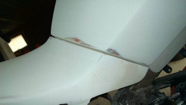

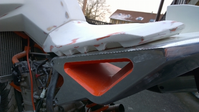

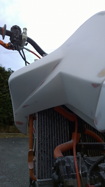

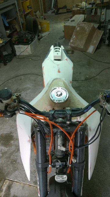

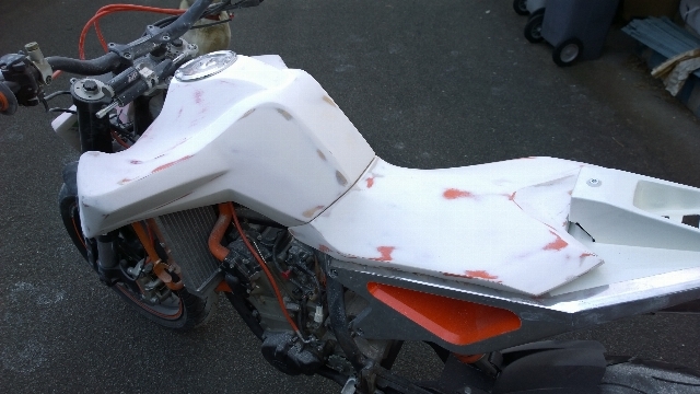

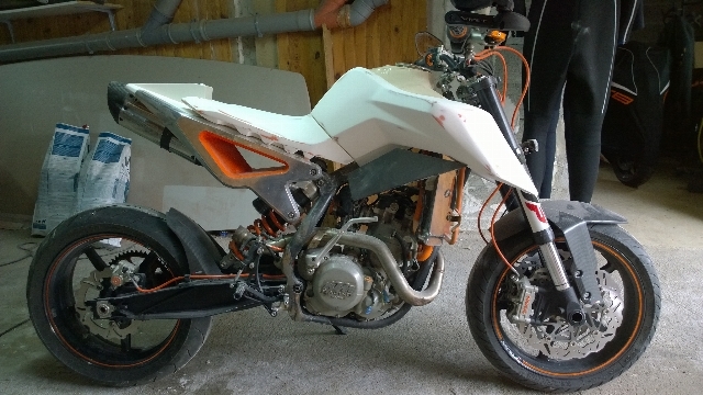

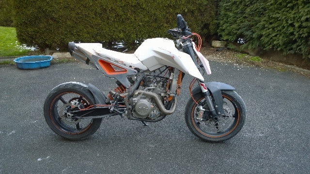

Petit zoom sur les détails des masters pour le dernier montage a blanc
Et vue d'ensemble
