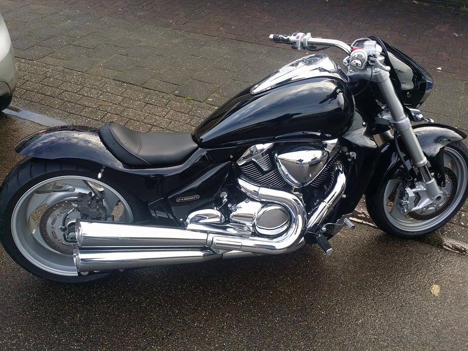

Comme t'es partis t'as guère le choix, sois tu fais un 2-1-2 ou tu fait passer le tube arrière au dessus du tube avant un peu dans l'esprit du liens comme ça le tube inférieur sera en partis caché.
http://img.xooimage.com/files110/e/d/5/alex-4a898e0.jpg
Niveau garde au sol, ça gêne pas?

2en1 en 2 ça peut le faire.
Liaison des deux collecteurs au niveau où tu es arrêté et repartir en 2 une fois que tu as fais le tour du carter.
Sinon si assez de place la sortie du cylindre avant peut passer derrière la sortie arrière.
Si tu fais passer la sortie avant par l’extérieur ça risque de te gêner en conduisant.
