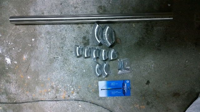

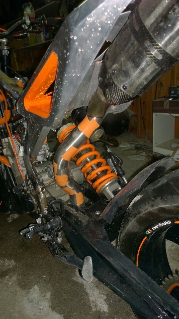

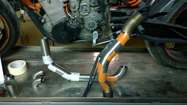

voici le boulot du jour, fournitures commandé mercredi et reçu aujourd hui donc à l'attaque
alors je me suis pas amusé a simuler les flux sur CAO comme pour mes supermotards, j'y vais au feeling cette fois, toute façon comme je suis partie cela pourra que lui donner du souffle vu qu'elle a un carbu FCR41.
vu que la culasse a une double sortie diamètre 32mm, j'ai pris des coudes diamètre 38mm, je les fais se rejoindre directement dans un tube diamètre 51mm puis cela passe a 54mm en arrivant dans le silencieux

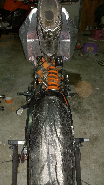

Tu feras gaffe, je crois qu'il pleut dans ton garage.

Un peut gros du 51mm pour un 490 nan ? :confused:
 Sujet du message: Re: Et pourquoi pas une KTM DUKE 490?????
MessagePublié: 30 Mars 2018, 18:45
Localisation: Belfort
la ligne d'origine, c'est du 32 en sortie culasse puis 45 et enfin 50 en rentrant dans le silencieux
donc le 51, je pense pas que cela soit un problème pour le moulin de 525 avec le gros carbu (origine 39 et la 41)

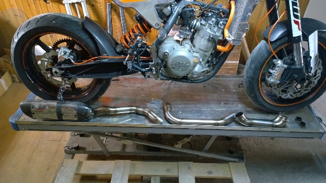

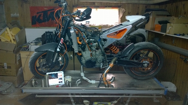

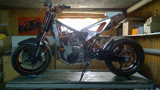

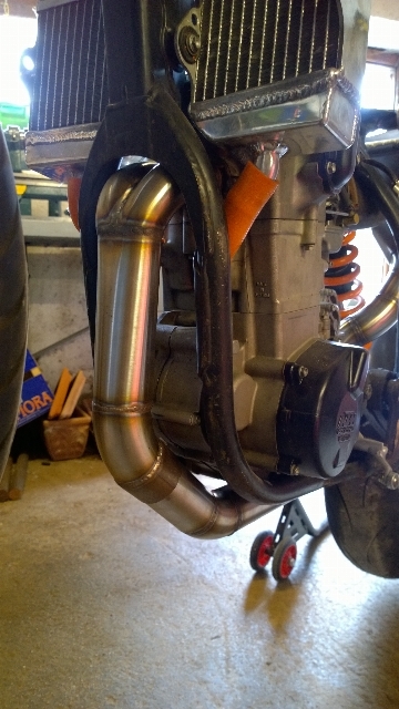

Petite mise à jour, après une réorganisation du garage et de la table élevatrice, c'est bien plus pratique de bosser en hauteur pour ce genre de travaux^^. voici un apercu de l'ébauche de la ligne

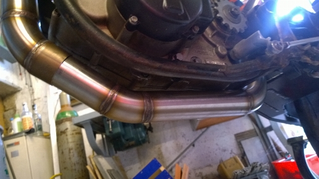

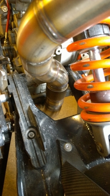

et voici le resultat une fois soudé (boulot réalisé ce matin par la même personne qui m'a fait le bras oscillant et le bati arrière, il y en a pour 4h de soudage et ajustage)

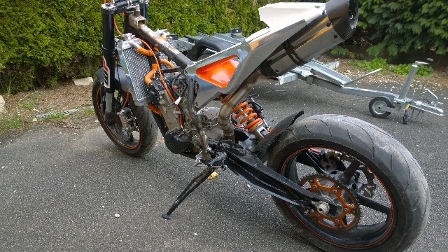

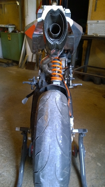

retour sur la table cet après-midi pour démontage et petit nettoyage des collecteurs, au passage, j'ai pesé l'ensemble ligne et silencieux
c'est un peu plus lourd que ce que j'espérais, la ligne KTM d'origine pèse 3.5kg. Ici avec le silencieux MIVV qui fait déjà 2.2kg, j'arrive a un total de 4.4kg
Bon remontage et on commence a voir comment mettre le faisceau, la boite a air et le passage de roue.

Déjà dit sur Fb, mais je kiffe le taf sur la ligne :love: :love:
Je sens que je vais pas tarder à faire une bêtise et me racheter un supermot', tu fais trop du beau boulot :amen: :pain: :pain: :pain:

C'est propre, bien ajusté, au plus près du moulbif, bravo a vous deux. :tchin:

super, a la fois discret, mais ca doit bien chanter! :diable:
