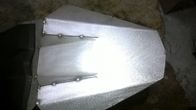

Le dessous de la coque est habillé :-)
avec le petit renfoncement comme le résé :
un petit essai de l'aspect après ponçage (gros grain)
Y-a encore les petits flancs à fermer
et intégrer le fameux renfoncement pour la plaque.
(finalement je le ferais après.... Trop compliqué de gérer toutes les intersection en même temps...)

Le renfoncement va ressembler à un truc comme ça :
Le trait noir ce serait le feu led en ligne que j'ai mis sur les autres projets
ça mettrai la plaque comme ça en gros :
ça pu comme emplacement ou c'est tolérable ?

Ça claque!! Le renfoncement pour la plaque cassera l'effet de grand plat que ça fait sur la partie ar de la selle.
T'as essayé de basculer l'ensemble?? Doit i avoir assez d'place pour aller changer les fusibles là ??

Yes ça bascule :-)
Le débattement sera un peu limité par la plaque et le lèche roue
mais il restera largement la place pour intervenir ;)

top ;) se serait vraiment trippant d'i mettre un moteur électrique avec un bon verrin!!!

:pain: et il insiste avec son vérin ...
ce sera pas relevable à volonté non plus...
faudra déverrouiller, enlever la sécurité
et débrancher le compteur.
Je kiff bien la ligne :
hâte d'attaquer le sabot :-)
En général je suis pas fan de cet accessoire
mais là ça me parait indispensable pour habiller le bas :confused:

Trop beau l'effet poncé. Chez restom il font de l'antirouille transparent il me semble. Pour la plaque je l'aurais vu plus reculée au niveau du dernier angle de la coque mais je sais pas si c'est possible vu tes contraintes de forme.
Concernant l'ouverture c'est top. Le seul truc c'est encore en lien avec la plaque qui devra pouvoir se démonter facilement. Donc ça me fait revenir au sujet de son implantation et à l'idée de faire plutôt un support de plaque qui se fixerai sur la coque plutôt qu'un renfoncement. Je sais pas si je suis super clair mais l'idée est là lol.
