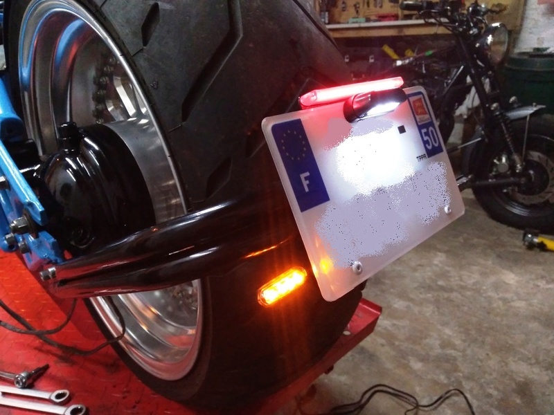

Bon, pour me motiver, j'ai câblé l'arrière.
Et là tout fonctionne bien :brushteeth:
C'est bien ça! et c'est propre en plus!

Merci ;)
Pas super fan de l'éclairage de la plaque, mais bon je l'avais...
Sinon oui c'est propre, bien positionné comme je voulais et surtout très rigide :-)

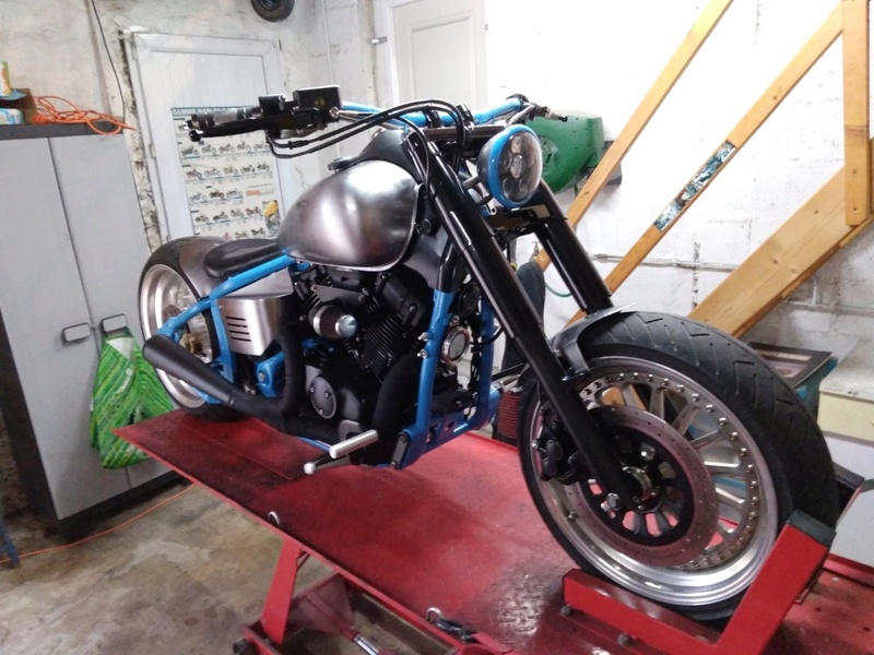

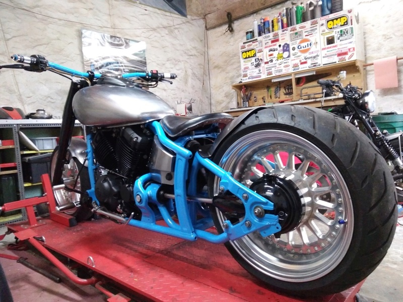

Allez, en attendant que le ciel se découvre ;)

Les jantes marié à l'acier brute du résé et caches lateraux... :dance: j'adore!
Why not le bleu, pas fan mais je trouve que ca reste coherent avec le coté hors normes des proportions (roues...), limite show bike juste ce qu'il faut.
Par contre je pense que le guidon en bleu est too much, je l'aurais vu en noir, voir acier brute aussi

Merci ;)
Je kif, on dirait une hotwheels :lol:
MessagePublié: 09 Mars 2018, 11:00
Messages: 2539
lolol j'avais oublié ce que c’était, en tapant sur google je suis tombé direct une tite' voiture avec le meme bleu! :pain:
Frelon
MessagePublié: 09 Mars 2018, 11:12
Messages: 2217
Localisation: Orléans (45)
Un gros jouet :love:

J'adore le rendu !!
