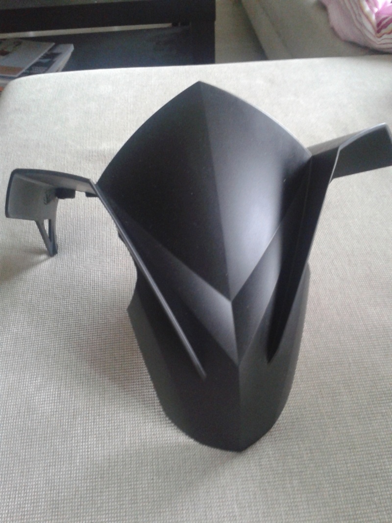

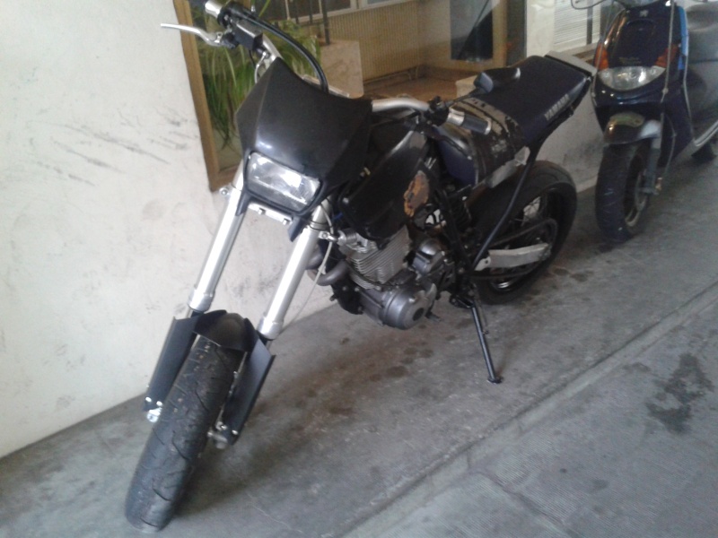

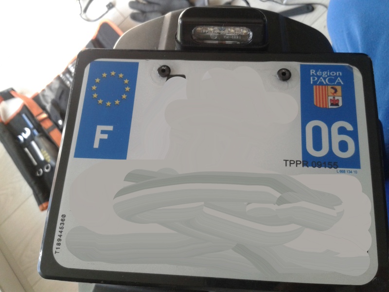

Adaptation d'un raz de roue avant provenant d'une KTM 690 SM :
(découpe, fabrication de pattes de support)
Fixation de la plaque d'immatriculation et de son éclairage

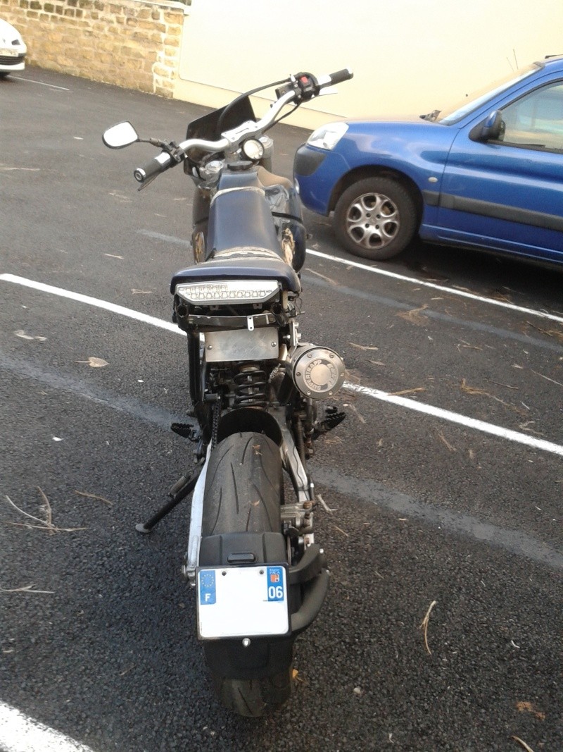

sur un lèche roue provenant d'une BMW 1200 GS :

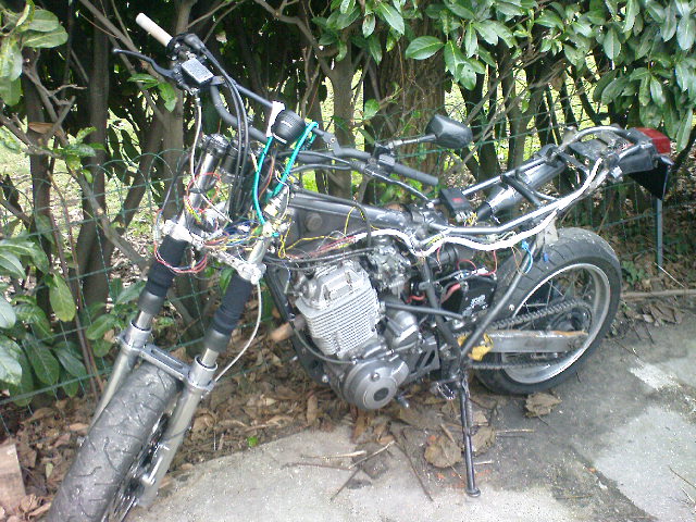

et un petit avant/après sur le faisceau électrique :

Joli résultat j'attends de voir la suite
Parcontre je suis pas fan du GB retourné à l'avant il ressortirait mieux dans le bon sens :tchin:

Vraiment pas fan du support de plaque :triste2:
tu peux dire au revoir au weeling :lol:

justement, le weehling c'est pas mon truc. comme ça ça m'enlève toute idée de vouloir essayer o:)

Ta une bebete qui demande qu'à avoir la geule en l'air lol....
Par contre tes gb...Tu va prendre la flotte ds la ganache avec ca lol :shock:

Ouais, mais je ne suis pas un vrai de vrai, je ne roule pas sous la pluie (sauf si je me fais surprendre bien entendu).

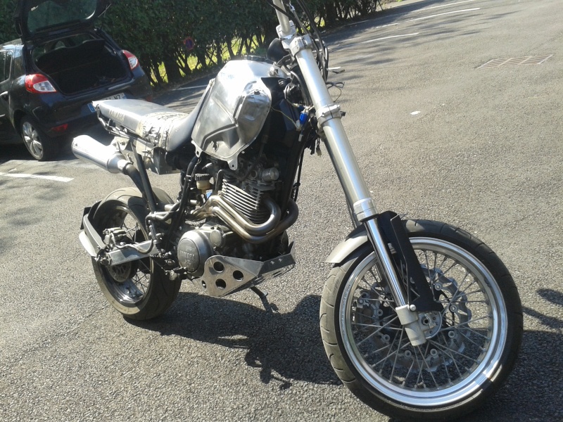

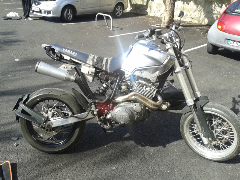

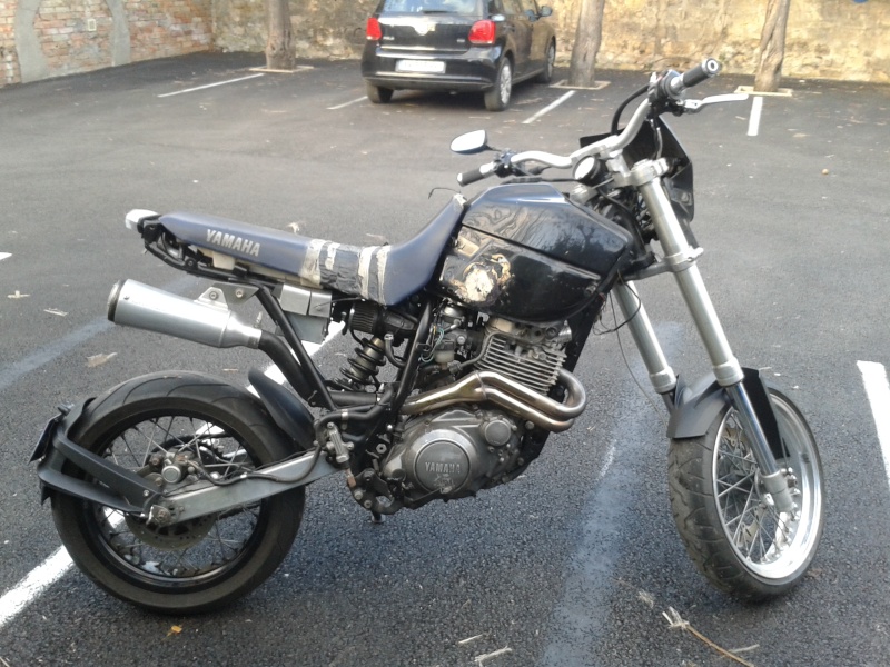

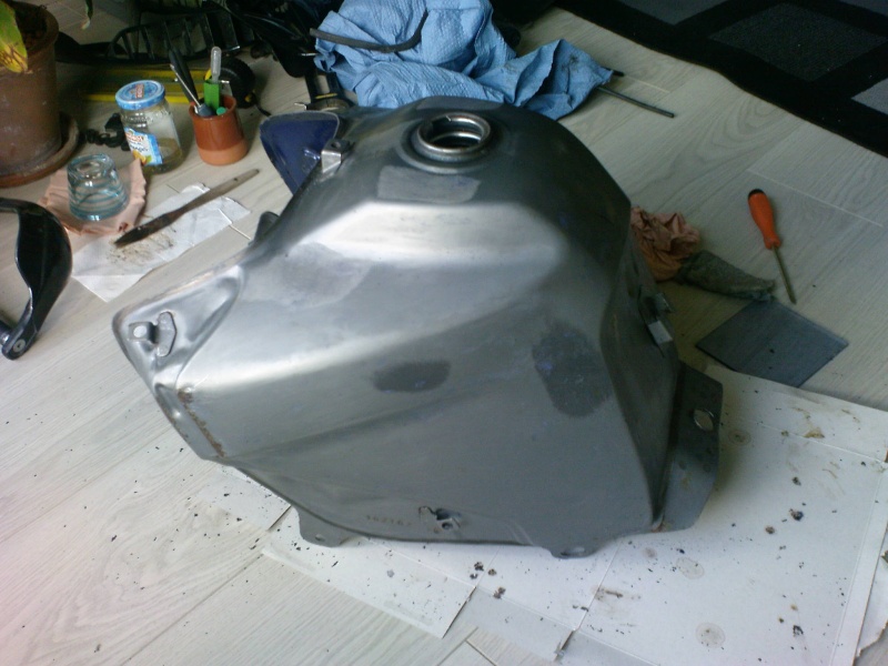

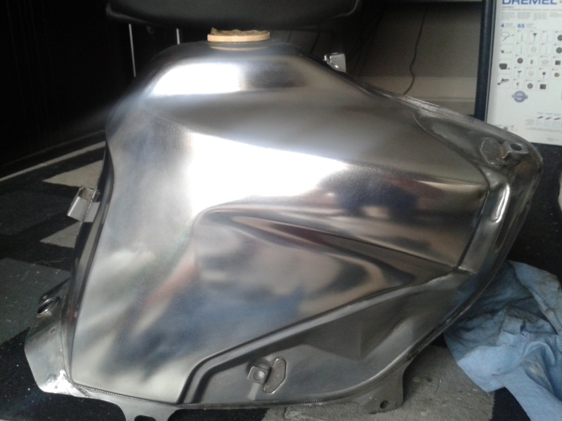

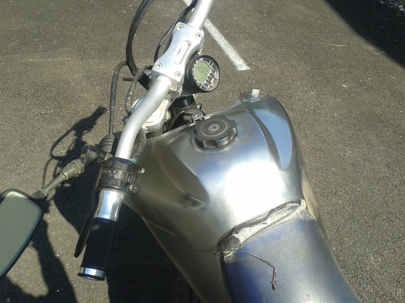

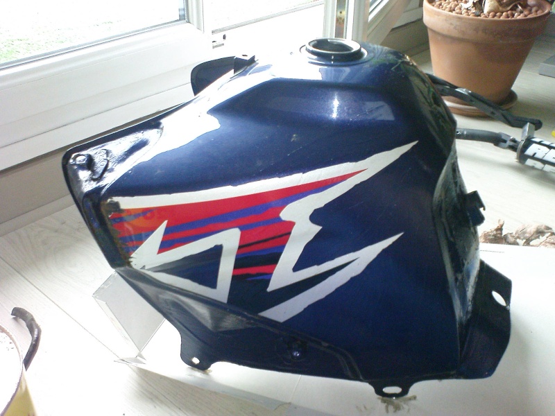

Et maintenant un élément essentiel: le réservoir.
le voici donc démonté :

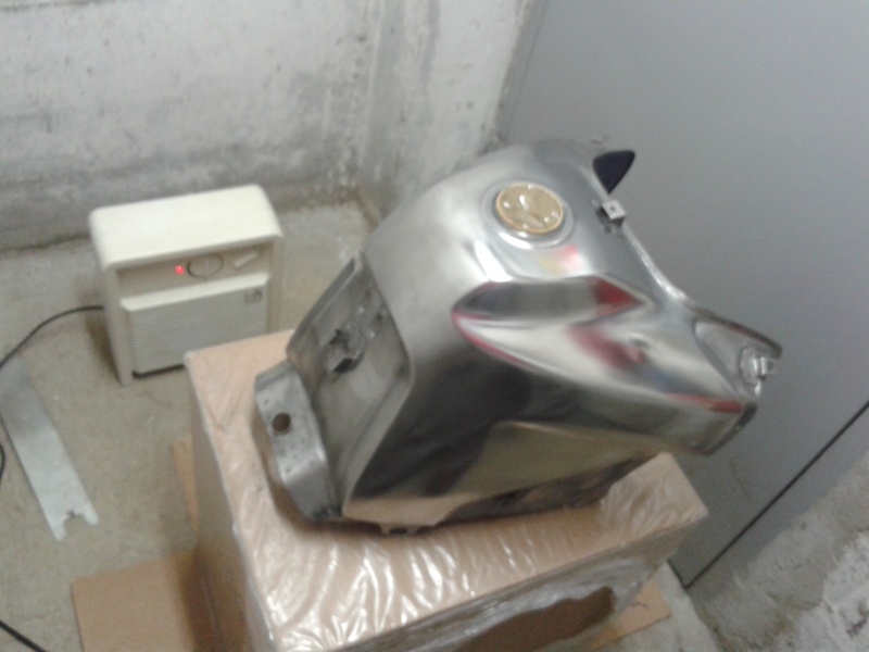

et décapé :
Après un polissage à l'huile de coude :
Pour conserver cet aspect, j'ai tenté avec un vernis bi-composant.
Comme je n'avais pas d'endroit adéquat pour l'appliquer, j'ai fait ça avec les moyens du bord dans ma cave.
Du coup je manquais un peu de recul et ça se voit un peu dans le rendu final (il y a quelques endroits où ce n'est pas parfaitement lisse mais un peu granuleux).
Mais l'effet désiré est tout de même là :

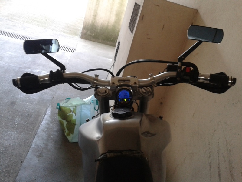

Après rajout d'un sabot moteur CRD, poli lui aussi :

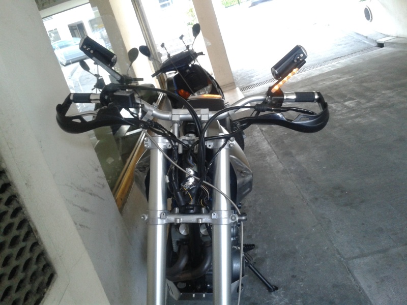

Pose des rétros et protège-mains :

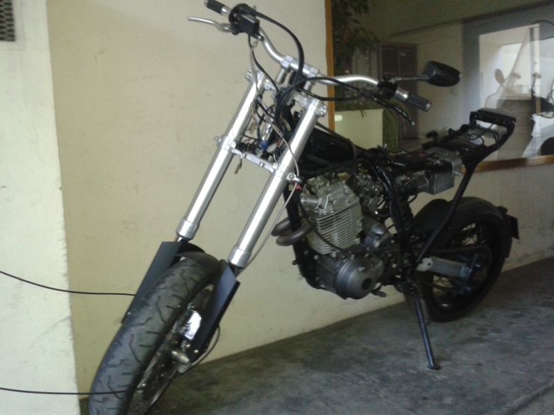

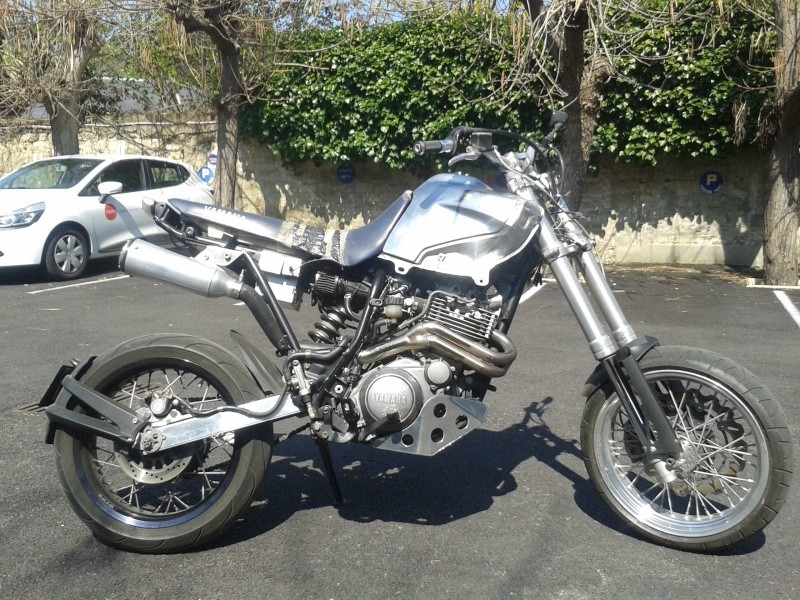

La fourche est vachement grande
 Sujet du message: Re: Mon XT 600 supermotard
MessagePublié: 22 Août 2014, 15:33
Inscrit le: 23 Déc 2013, 23:42
Messages: 62
Localisation: 78
Elle fait la même taille que celle d'origine à deux ou trois centimètres près.
Je suis aussi d'accord.
tu devrait corriger l'assiette de la moto.
Moi j'avais descendu les tubes de fourches en desserant les tés ;)
