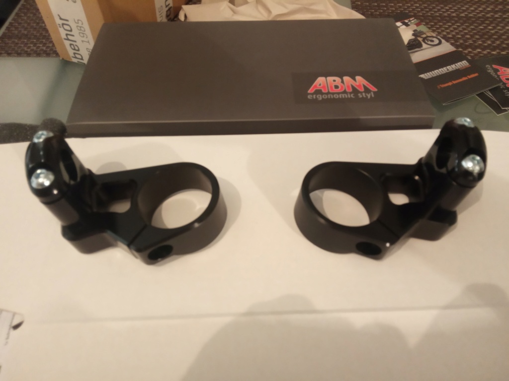

MessagePublié: 17 Déc 2019, 16:03
Messages: 1412
Localisation: 42/69
 Sujet du message: Re: Le retour de Gérard Lambert - ZX7R - début des hostilité
MessagePublié: 17 Déc 2019, 17:13
ZXR-ADDICT a écrit:
C'est pas mal ton truc! Qui fait ça ? ABM?
Tu peux ensuite mettre les guidons que tu veux? Des demi-guidons ? Un guidon coupé ?
MessagePublié: 17 Déc 2019, 17:52
Messages: 1412
Localisation: 42/69
Du moment que c'est du 22mm tu fais ta vie oui :bounce: .
