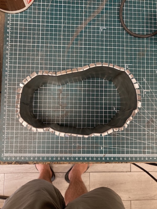

Bon allez le suspense est insoutenable... :pain: :pain: :pain:
L'idée vous l'aviez deviné (j'espère :pain: )est donc d'incruster le compteur dans le réservoir.
Au passage merci à Hervé pour ces conseils ;) :bisou:
Je me suis donc amusé à découper proprement la forme dans la partie supérieure du réservoir :
Puis la partie sous le réservoir avec la même forme :
On se retrouve là avec un bel orifice... :siffle: :siffle: :cochon: :cochon: :cochon:
C'est à ce moment là que je me suis demandé si j'étais pas un peu parti en couilles avec mon idée... :pain: :pain:
Bon allez on continue !Quitte à faire une connerie, faut aller au bout!! :diable:
Du coup j'ai chopé une tôle d'acier en 1mm d'épais comme le réservoir et je me suis encore lancé dans une opération plus que fastidieuse de pliage/roulage...
Ouais je sais jolis pieds... :fuck2: :fuck2:
Et au bout d'une paire d'heures je suis arrivé à ça qui épouse assez bien les formes du compteur :
 Sujet du message: Re: SPEED MR 2K23
MessagePublié: 18 Oct 2022, 22:56
Ah ouais ! C'est ajusté de chez ajusté !!!
La suite !!! :faim:

Bon allez la suite ;)
Alors comme on peut le voir il y a du jour entre ma forme et ma decoupe...
Comme un boulet que je suis quand j'ai présenté le compteur dans le réservoir, je me suis rendu compte qu'il n'était pas bien droit :injure: :injure: :injure:
Du coup j'ai du tricher en agrandissant la découpe du réservoir pour le remettre d'équerre...
Puis soudure :
Pareil en dessous puis tests d'étanchéité multiples, pas mal de micro-fuites :triste2: mais ça je m'y attendais...du coup, soudage, meulage, test étanchéité et on recommence jusqu'à ce que soit good!
Puis fabrication du support compteur et soudure :
La suite demain si z'êtes sages :pain:
