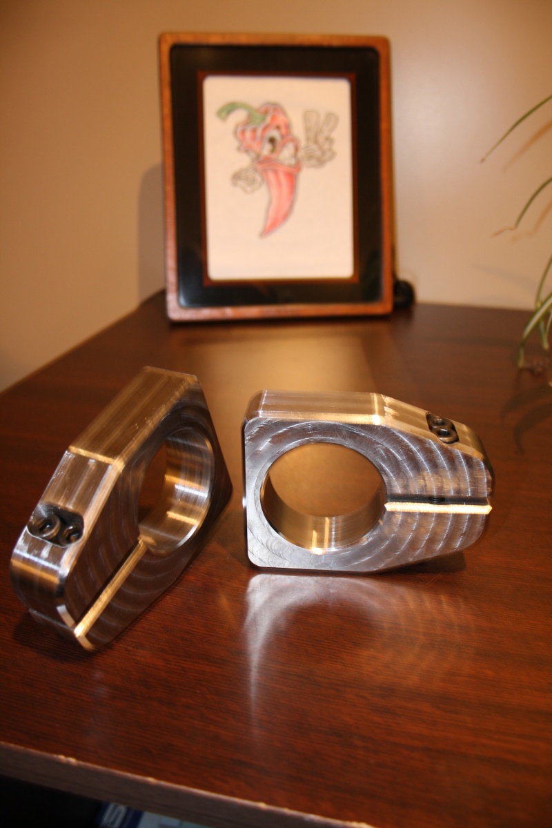

Vous vous rappelé du système d’excentrique que je veux sur mon BO, je suis passé voir mon pote qui travaillé dessus.
Voila une petite vidéo de l'usinage sur une fraiseuse numérique:
http://www.youtube.com/watch?v=ToKLF9lALII
ça avance doucement mais surement, la jante d'un coté et les supports d'axe de roue de l'autre.

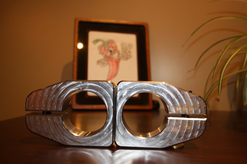

Aujourd'hui je viens de récupérer mes supports pour les excentriques de l'axe de roue arrière.
C'est du solide, tout en acier et les excentriques eux seront en inox.
La prochaine étape sera d'aligner l'axe du B.O et l'axe de roue sur le marbre. puis récupérer la roue pour la faire souder.
