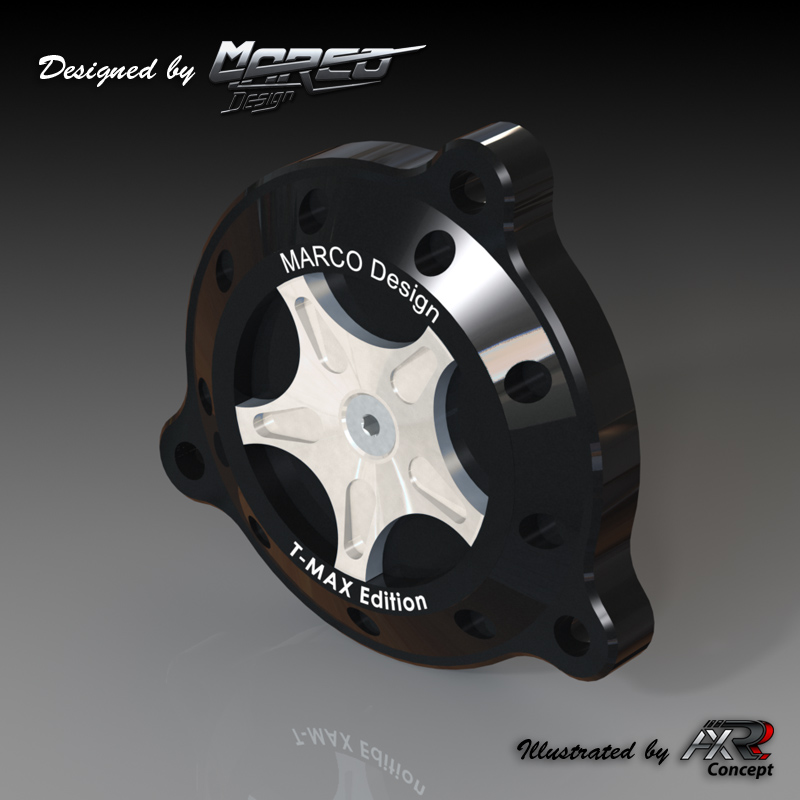

Avec Solidworks, je peux importer du Illustrator, ça m'étonnerait que tu puisses pas le faire avec Catia.

mad max a écrit:
sous sw ça peut même se faire directement facilement:
http://help.solidworks.com/2011/french/ ... h/Text.htm
sur catia nada, j'ai cherché pourtant.
il y a la solution d'importer un dxf depuis un logiciel de dessin 2d aussi, j'y ai songé en dernière alternative.
pour me changer un peu j'ai fait une durite de bocal mc, pas si simple qu'il n'y parait car la durite de 12 mm de diamètre a un certain rayon de courbure minimum, j'utilise une rainure sur un courbe 3d composée de 2 courbes sur plan.
les durites de frein seront plus facile à placer.
j'ai également passé une bonne heure à reclasser, ordonner et nettoyer un peu l'assemblage complet du train avant, il en reste encore...
Oui, je sais, c'était surtout pour les trucs plus chiader comme les logos. Le texte suivant une courbe, je l'utilise souvant comme mes rendus pour Marco Design.
Image Image Image Image
