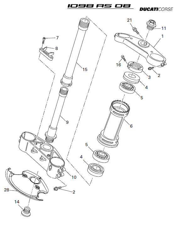

comme faut bien commencer par quelque chose voici l'ensemble Tés/fourche
et voici les tés, avec excentrique magnésium, visserie Titane...Ducati Corse
les tés sont très complexes, l'axe central est connstitué de 2 excentriques , qui permettent de faire varier l'offset, le tout étant glissé dans l'excentrique sui permet de faire varier l'angle de chasse
une usine à gaz le truc, faut une clé spéciale pour régler l'offset.
l'offset, c'est la distance entre la droite passant par le milieu des 2 bouchons de fourche et l'axe de la colone de direction.
sur une Ducati de série, c'est 36mm
sur un 749R c'est réglable , 36 ou 30mm
sur un RS c'est réglable de 25 à 31mm, tous les 1mm.
plus tu réduis l'offset et plus tu déplaces le centre de gravité vers l'avant.
cela combiné à un angle de chasse court, rend la moto plus vive et plus facile, en WSBK ça compense l'empattement plus long dû au bras oscillant allongé.
l'angle de chasse court favorise la aniabilité et la stabilité à basse et mi-vitesse, par contre a très grande vitesse c'est moi stable.
Il semble que 28mm est l'offset le plus utilisé en WSBK.

si tu connais les tés de 749R... sur un 749R l'axe "9" est cylindrique , le fourreau 15 est excentrique.
sur les RS , l'axe 9 est excentrique et le fourreau 15 est lui aussi excentrique
tu tournes l'axe 9 à gauche, puis le 15 à droite , ça te permets de modifier l'offset à volonté en gardant la colonne alignée avec la moto
