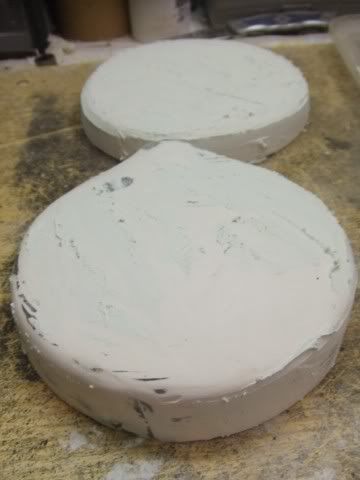

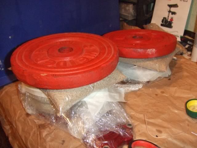

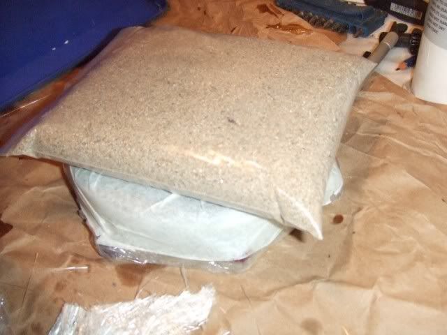

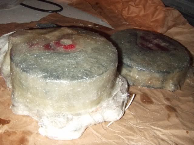

construction des pièces en fibre de verre pour faire moule et contre-moule (au cas ou je besoin de re-frabiquer les protege carters en kevlar)
double boulot, c,est claire
2eme couche
1ere: pièce en fibre pour faire les 2 meules
plus bien fini c,est pièce= meules de meilleur qualité=protège cartes niquel
le plus important: la finition, polir très bien les surfaces pour obtenir après une finition niquel et pas besoin de poncer ni rien de plus
juste démouler et c,est bon

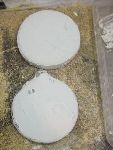

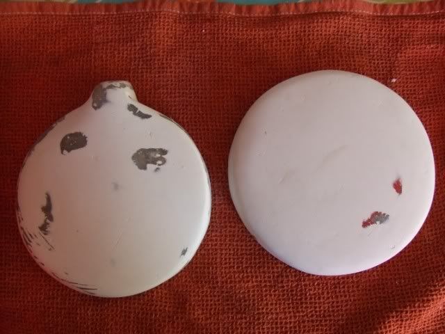

2eme couche de mastic,reste a poncer
2eme étape de ponçage,
reste quelques petit coups de mastic
la sous couche fait ressortir les petits defaut

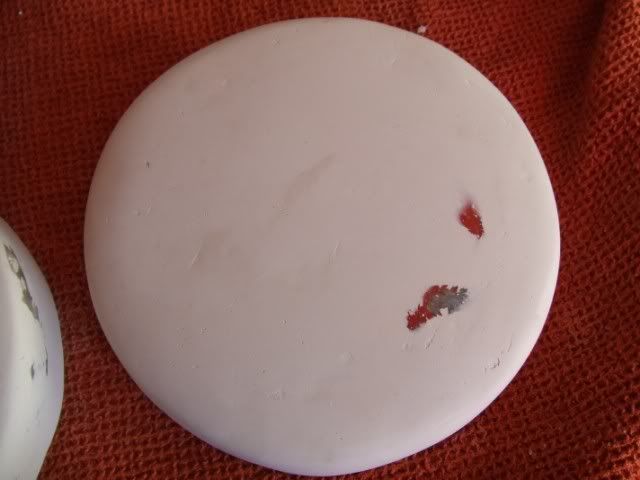

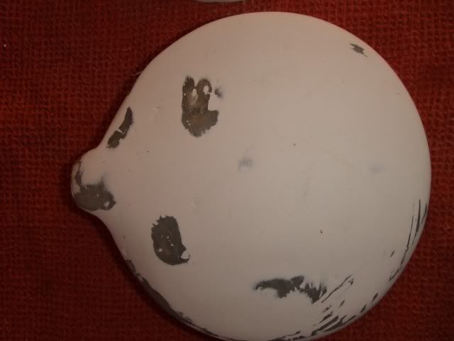

moulage fait Image
je essai de faire mon mieux, même si la finition va pas être au top

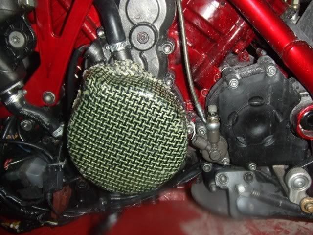

7 couches de kevlar c,est costaud
j,ai trouve le démoulant yuhuuuuuu! finis les galères pour démouler
déjà sur les moules, kevlar découpé, demain si j,ai le temps

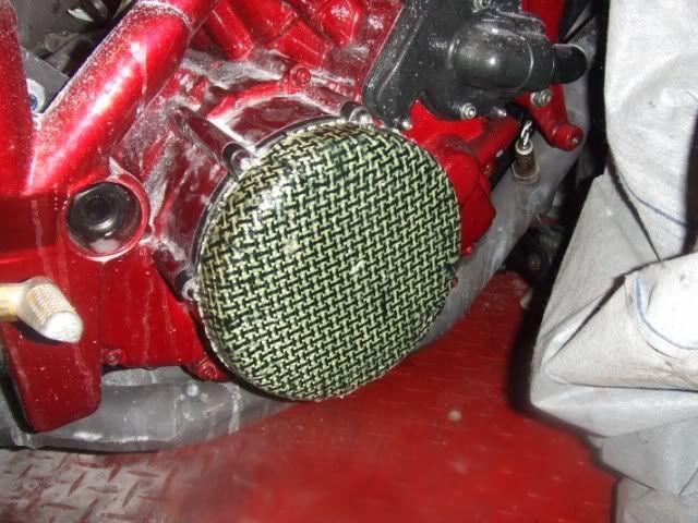

1ere pair de protège carters buhahahahhahaaaaaaa!
je suis sur q le 20eme pair va être parfait
de puta madre!

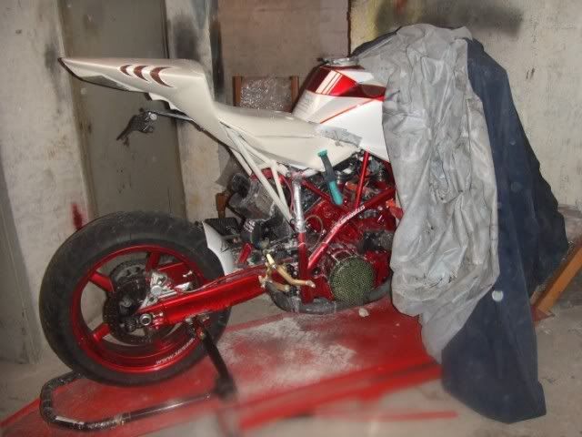

qui a dit q c,est fini? lol
regarde les branchies dans la coque, c,est d kevlal aussi
mais tinte en rouge
pour les protège carters il a aussi la même teinte a faire
le truc c,est de mètre du rouge mais sans cacher le kevlar
c,est pour ça q je parle de "teinte" et pas de "peinture"
j,ai une teinte rouge (n fait j,ai toutes les couleurs pour teinter les resines)
pour la resine
le problème c,est q une fois les branchies teintes en rouge c,est très difficile de faire exactement le même mélange rouge+resine pour obtenir la même tonalité de rouge dans les branchies et les prot.
carters
pas grave, juste sortir le pistolet et la teinte rouge q j,ai utilise pour faire la peinture metalise dans la moto, et mètre un couche

pour faire les protege carters environ 2h30min
7 couches du carbon/kevlar 220gr/m+resine epoxy anti-uv
je compte pas l,argent depanse a acheter des trucs comme les pinceaux, gants,aceton etc
juste le materiel:40€ le pair d prot.carters
pour faire les moules........entre 8 et 10heures
l,alcool polivinilique c,est super, termine la cire démoulant, termine les galères et les pièces colles :salut:
