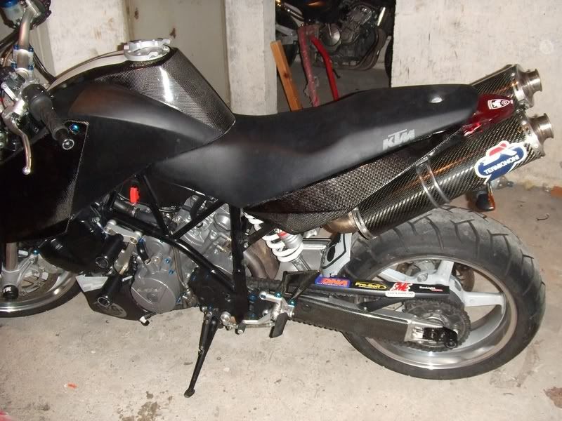

Sa y est j'ai repris des photo
Avec l'embout carbone :love:
Et en place sur la moto :dance:
Petite vu d'ensemble

les plus tatillons auront remarqué que l'intérieur de la coque est resté rouge et que çà ce voit :siffle:
:pain: :pain:
çà ce profile, bientôt la fin?

vu que la coque est pas encore peinte, je dirais que c'est pas grave.
Je vais essayé de faire les premier roulage le weekend prochain mais elle sera pas encore terminé, il restera des petit détail a finir

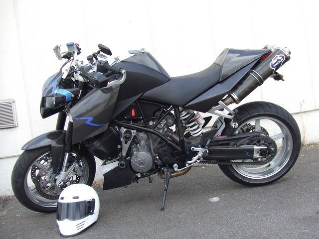

il y aura des touches de rouge, déja la coque, je compte faire un truc dans ce genre la :
et le réservoir aura droit aussi a sa touche de rouge, et aussi; je trouve que vu que j'ai le cadre couleur rouge, le fait qu'elle serait en couleur carbone ne choquerait pas, regarde par exemple les TNT (bon c'est noir mais sa existe aussi en carbone)
