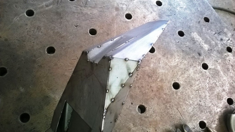

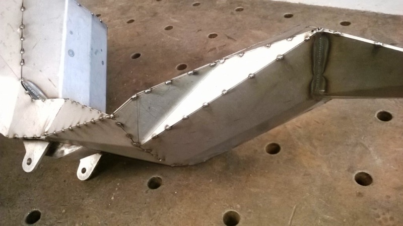

Voila ! Tout est fermé :-) :
Du coup j'ai multiplié les points de soudure :
Quand je vais me mettre à tout souder, ça va créer de grosses contraintes là dedans... :fear:

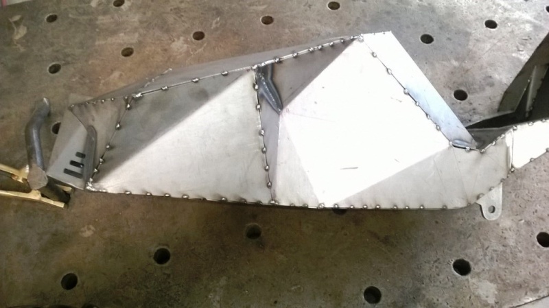

Une question, j'y pensais déjà avec tes précédent photos.
Le réservoir est soudé mais reste isolé de l'arrière c'est bien ça ?
ou tu as fait en sorte qu'une partie de l'arrière communique avec le réservoir?
Genre vase communiquant pour une bonne grosse autonomie en plein d'essence.
MessagePublié: 08 Oct 2015, 16:06
Oui, le réservoir est cloisonné jusqu'à l'avant de la selle.
Au max.
J'augmente un peu la capacité je pense... ;)
Fera il plus que les 17l d'origine ???
Tin.. Tin.... Tinnnnn....... :pain:

Arf... Sur le coté ça fait trop custom ou café racer je trouve...
Pour les déformations à la soudure y-en aura mais le fait que tout soit en place
et pointé devrait limiter la casse.
Sur le ZXR j'avais fait la connerie de souder au fur et à mesure...
Aïe aïe aïe pour positionner les derniers éléments...
C'était plus symétrique du tout... :fear:
Quelques tofs de la fermeture des flancs en place sur la chiotte
J'aime bien ça reste bien fin :-)

Messages: 651
ca claque, les soudure on dirai presque des rivet d'avion comme a l'epoque :love:
