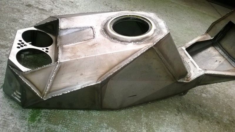

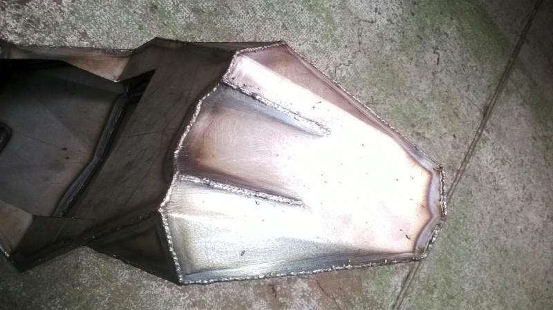

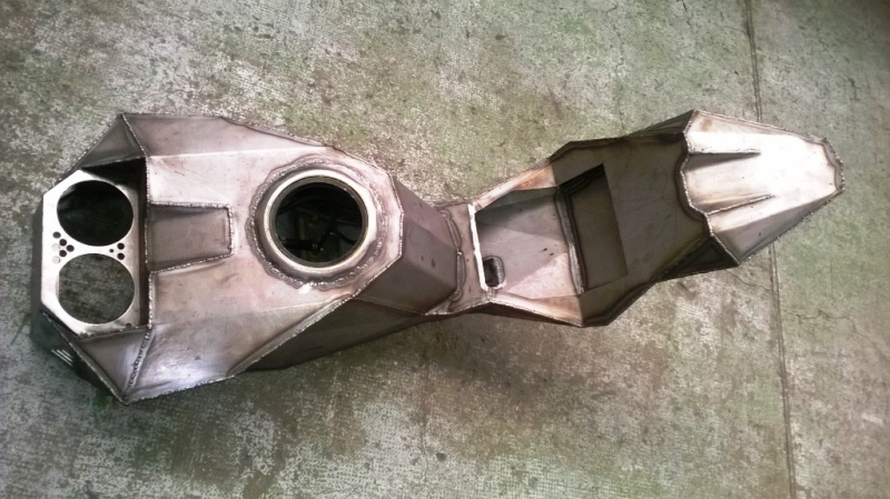

Après 2 heures de soudure...
Beurk.... Les cordons en points de chainettes sont pas les plus sexy... :lol:
A la meule de bosser maintenant... :brushteeth:
MessagePublié: 12 Oct 2015, 16:57
Messages: 788
Localisation: 73 Maurienne
:love: c'est beau. Put..... Ça fait vraiment envie. Bon courage pour le meulage. ;)
MessagePublié: 12 Oct 2015, 17:10
Site Admin
Messages: 2653
Localisation: Pas riche
j'ai posté une photo sur le FB du mag !
MessagePublié: 12 Oct 2015, 17:24
Ça donne bien.
Pourquoi la partie arrière de l'assise est noire?
MessagePublié: 12 Oct 2015, 17:45
Messages: 632
Localisation: 36200
#meltporn c'est bien joué ! Alors les déformations ?
