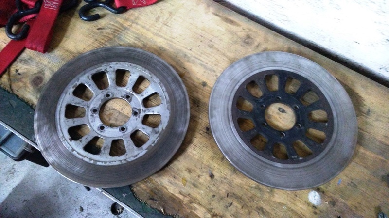

Tiens... Je pensais avoir causer de mon souci de frein avant ici... :confused:
J'ai donc une vibration désagréable dû au disque
Il vient d'un 1100 XS mais il est plus épais que celui du Dragstar de 2,5mm...
Du coup l'ancien proprio l'avait diminué en épaisseur (probablement à la rectifieuse)
Mais il n'est pas parfaitement d'épaisseur constante.
Ce qui provoque cette vibration. :cochon:
Du coup j'en ai trouvé une paire d'occaz :

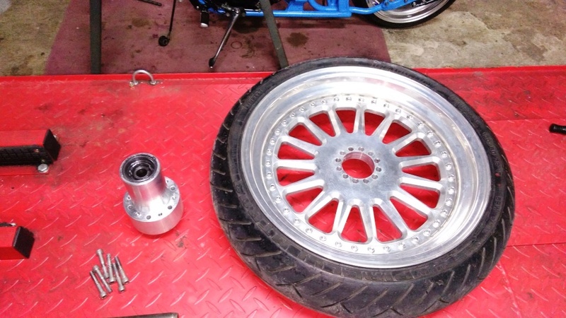

Et hop démontage :

On voit bien ici la difference d'épaisseur des disques :
Démontage du moyeu :
Je vais m'en servir pour installer le disque sur le tour :
Un collègue est confiant pour le rectifier au tour avec de l'outillage carbure :-)
Si ça va pas je confierai ça à une boite de réctification...
