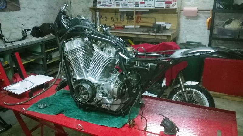

C'est bon ça de remonter des pièces propres :nod: :
Et tranquillement ça ce ré-assemble...
MessagePublié: 26 Jan 2017, 22:01
C'est le meilleur moment le remontage tout propre 8D

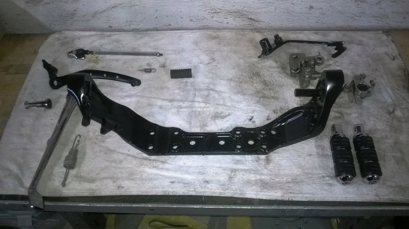

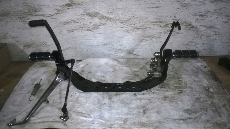

Oui, fait chier les têtes des écrous borgnes qui fixent les flasques effleurent l'étrier de frein.... :siffle:
Faut que je commande des vis....
une tête CHC devrait passer... :brushteeth:

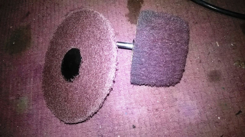

Baz ca m'interresse ce nettoyage avec quoi tu l'as fait? Les miens sont presque aussi degeu aussi
Frelon
MessagePublié: 01 Fév 2017, 16:38
Ce type de brosses :
ça se trouve en magasin de bricolage pour 10 balles environ
ça se monte sur perceuse ou meule en bout.
Attention ça arrache pas mal...
Du coup ça vire le vernis qui est appliqué sur ces pièces d'origine...
