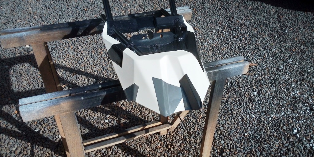

Cool j'ai reçu mes papiers de ponçage et produits de polissage :-)
Pour rappel j'avais une petite peau d'orange après ma seconde passe de vernis...
Je sais pas pourquoi...
On la voit bien dans les reflets de lumière et dans le noir :
 Sujet du message: Re: FULL METAL FIGHTER III
MessagePublié: 03 Avr 2020, 12:13
Ce matin pour un premier essai j'ai commencé par la coque.
Passage au 1000, 1200, 1500, 2000, 2500, 3000 ouf... :pain:
ça m'a pris environ 1h30.
Et comme un connard j'ai trop insisté sur une arrête... :angry:
Du coup j'ai effacé du gris pour faire apparaitre le blanc en dessous... :mur:
Note pour plus tard: les arrêtes j'y passe pas avant le grain de 2000 :rougi:
Ensuite j'ai appliqué les 2 produits de polissage.
A la main et à l'orbitale.
Et là c'est plaisir, parce que la brillance apparaît rapidement :dance:
Dans la foulée j'ai fait une retouche sur l'arrête détériorée...
Un peu comme un stylo de retouche.
Quand ce sera sec j'essaierai d'effacer au mieux... ;)
Bon mine de rien ça va m'occuper un moment cette histoire... :pain:
Je vais pas trop m'énèrver c'est un truc à choper une tendinite...
Mais je suis content.
Logiquement si je fais ça bien, j'aurai un résultat de peinture bien au delà de mes espérances... :armes:

nickel, t'as bien rattrapé !
C'est toujours fragile sur les arrêtes, il y a moins d'épaisseurs.
Par contre t'es passé à travers le vernis du coup. T'avais mis assez de couches ?
MessagePublié: 03 Avr 2020, 15:27
Ben faut croire qu'il devait en manquer là... :pain:
J'ai mis 5 couches (en 2 fois)
Mais effectivement, les arrêtes sont toujours délicates...
Je m'en étais déjà rendu compte avec la peinture...

Ah oui ya une sacrée peau d'Orange
MessagePublié: 03 Avr 2020, 15:56
lol oui...
Mieux comme ça :lol:

Nice.

lol oui...
Magnifique :banana:

top le résultat! :love:

nickel! ;)

super taff, cela rend vraiment bien, chapeau l'artiste

C'est beau!
Tu as combien d'heures de boulot pour la peinture ? (De la préparation à ce jour)
