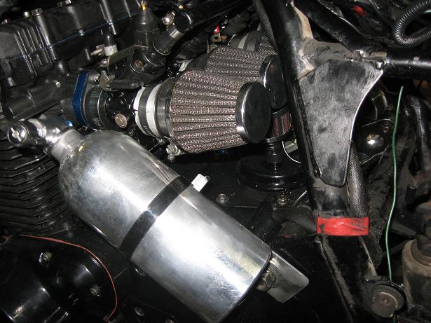

road eagle a écrit:
Aller un petite vue de l'ensemble, ça avance, ça avance :banana:
c'est un extincteur sur le moteur :confused:
MessagePublié: 11 Fév 2011, 13:56
Messages: 500
nan c'est sa bouteille d'oxygène :pain: :pain: :pain:
=> NOS
MessagePublié: 11 Fév 2011, 22:05

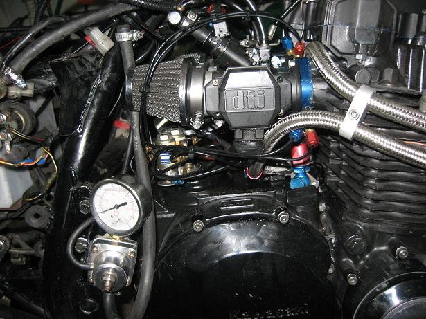

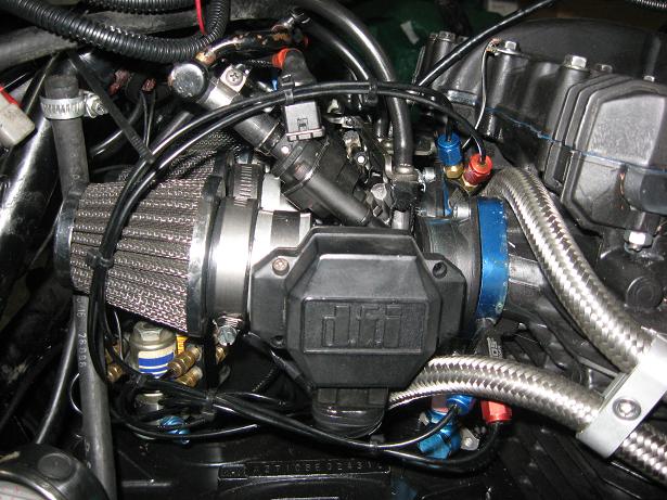

@ MR fluffy, copié sur ac sanctuary le silencieux ;)
@ motor comme pécisé par ultra 83 bonbonne de NOS ( une des 2, too much is never enough :D )

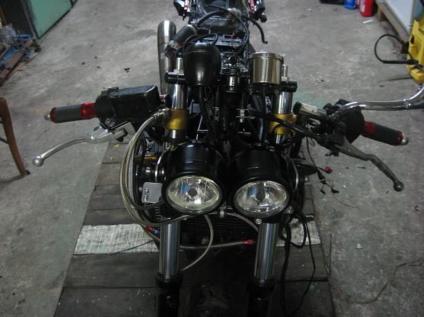

L'avant est terminé, enfin il manque le garde boue

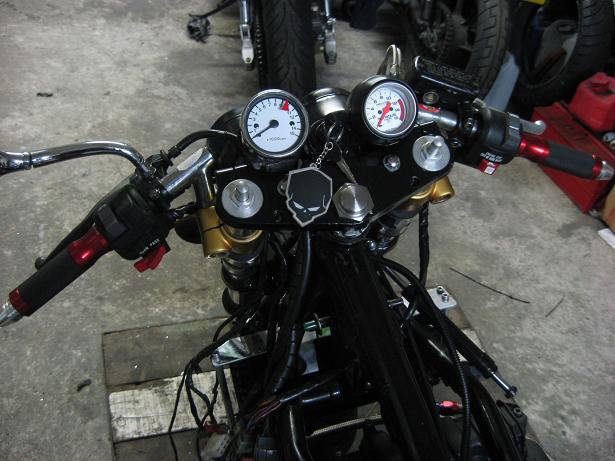

poste de commande

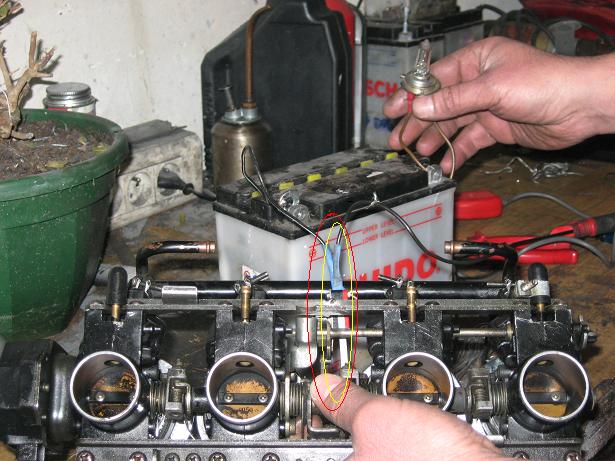

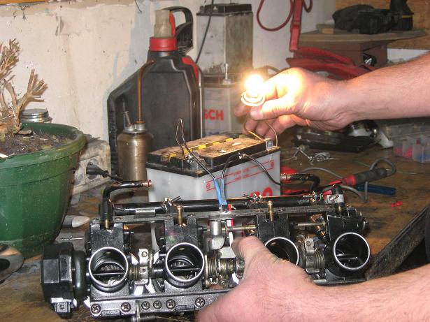

A présent le switch qui enclenchera le nos :salut:
Je vais mettre un interrupteur en moins: celui au klaxon.
Il y aura un interrupteur de tip "top gun" planqué dans un coin qui sera le principal pour que le plus arrive à tous les composants, et la mise à la masse se fera tout simplement lorsque les gaz seront ouverts en grand.
Il est impératif que les gaz soient ouverts en grand pour utiliser le NOS, alors autant en profiter pour s'en servir d'interrupteur que d'appuyer sur un truc au guidon.
L'interrupteur positionné
Gaz quasi en grand, le jus n'arrive pas (en l'occurence c'est la masse sur ce montage)

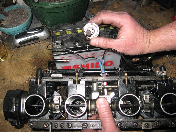

un micron de plus, et l'ampoule s'allume, la masse se fait; c'est le principe lorsque j'ouvrirais en grand et que j'aurais au préalable actionné l'interrupteur principal.
poufffffffffffffffff fuséeeeeeeeeeeeeeeeeeeeeeeeeeeeeee :pain:

Pour motor voila de prés la deuxième bouteille de NOS
MessagePublié: 11 Fév 2011, 22:17
j avais pas vu que tu en avais mis deux :confused:
MessagePublié: 11 Fév 2011, 22:47
J'ai eu une adolescence difficile, j'ai peur de manquer :pain:
