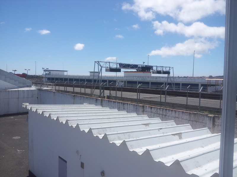

Et pour ton road trip,t'as vu comme l'Espagne c'est long et fade alors que le Portugal est magnifique et très verdoyant ! :brushteeth:
C'est pas le stade da luz ?
à l'aller on est passé par le milieu de l’Espagne. c'est tout nul. par contre au retour on a longé la cote ouest et là c'est superbe.
Le Portugal c'est une vrai tuerie :bave:
mais les routes glisses un peu :pain: :pain:
et non c'est pas le stade, c'est le circuit d'Estoril !

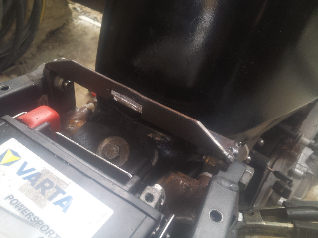

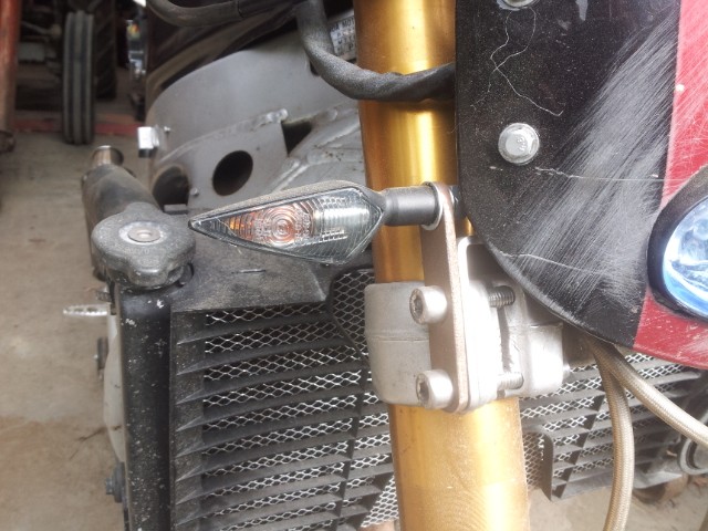

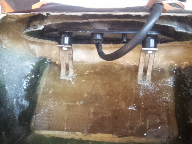

pose des clignos aujourd'hui

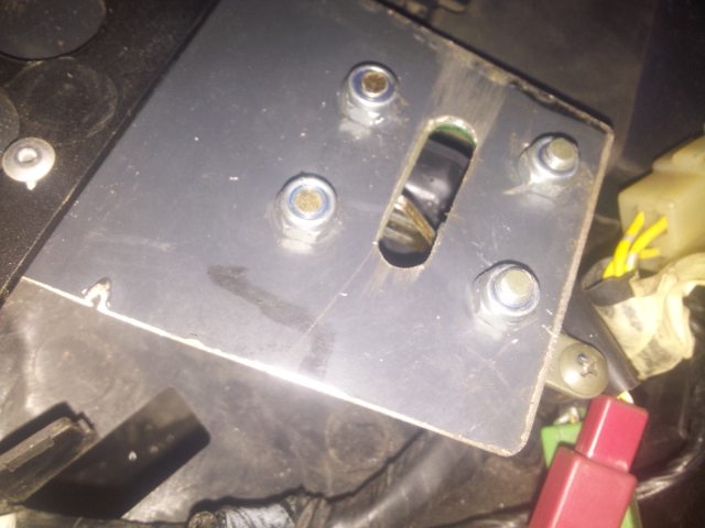

découpe pour le passage du bac à batterie

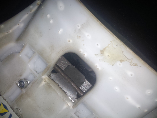

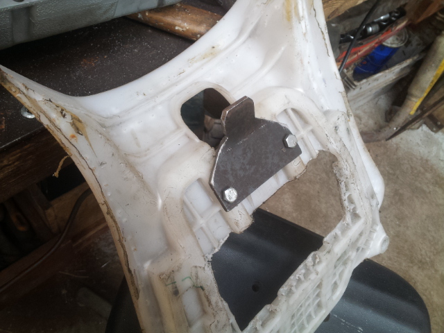

et fabrication du verrouillage de la selle
languette avant
verrouillage pour la languette

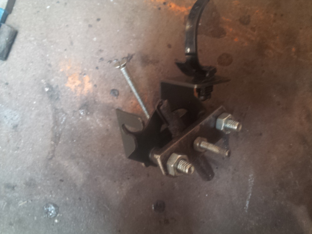

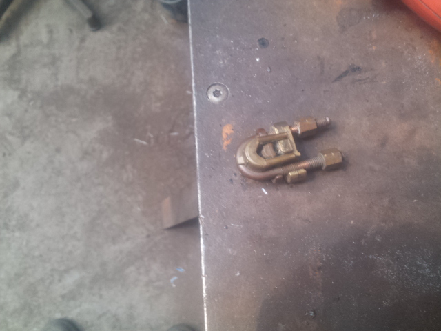

récup' d'un serre câble pour la bride de la selle
fixation

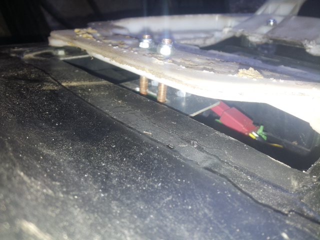

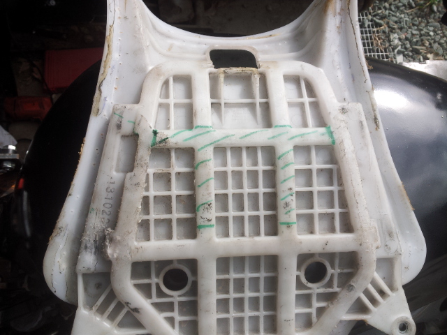

récup' du système de la selle passager
et fixation dans la boucle
et voilà !!!

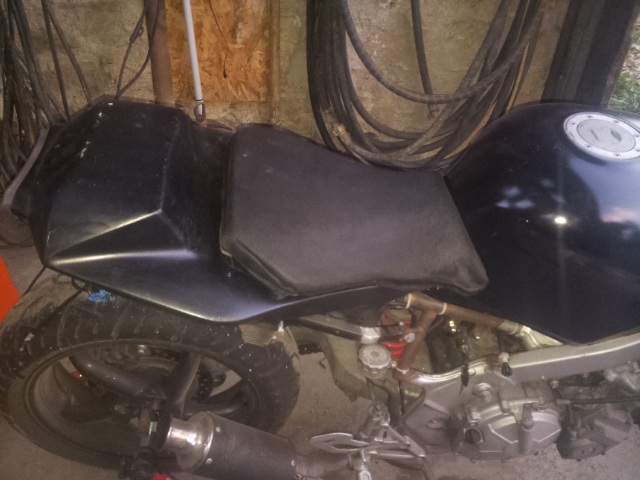

on règle un peu tout ça et c'est tout pile !! :pain:
ya plus qu'à réhousser la selle !

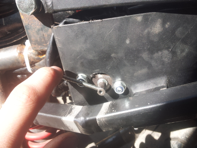

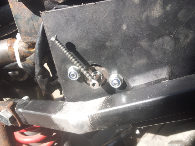

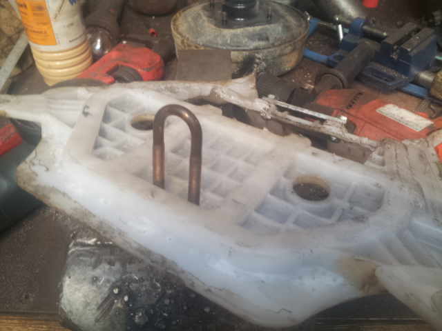

aujourd'hui, fabrication du système de déverrouillage de la selle
je vais pas rentrer dans les détails mais si y'en a que ça intéresse, je pourrai développer
mise en place et fonctionnement
et puis collage des supports du feux
